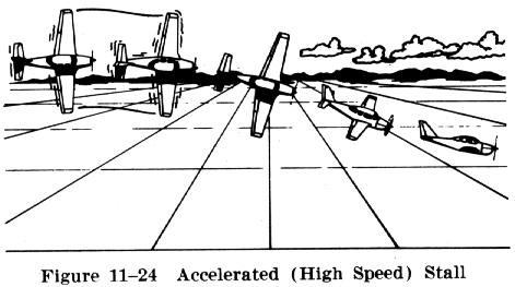

Re: 1ere leçon 3 axes
Oui et non.jplandez a écrit :mmm
Ce que décrit ramoneur, c'est plutôt des exercices de voltige, pas de l'école de début.
Déjà, faire un 360° à 60°, en parfait palier (l'instructeur me disait : "si tu rencontre ta propre turbulence de sillage, c'est parfait"), c'est pas facile, et si on va au décrochage, ca risque de faire un magnifique tonneau déclenché.
Vrai que l'on considère que 60° est la limite entre le vol normal et la voltige. Le virage à 60° (2g) n'est pas en soit inconfortable et se fait facilement.
Non, la manière de décrocher à Va est la définition de cette vitesse, ce n'est pas de la voltige.
Le décrochage avec 60° d'inclinaison ne se termine pas obligatoirement en tonneau déclenché. Je l'ai fait en instruction en fin de vent arrière (1000 pied sol) et je suis encore là pour en parler.
Le tonneau déclenché en voltige s'effectue en vol horizontal avec combinaison des ailerons et de la profondeur.
Pour ceux qui lisent l'anglais ceci est un extrait du Fligh Trainin Manual de la FAA, celui de tout élève pilote américain.
http://www.dauntless-soft.com/products/ ... age5us.jpg
et ceci est une image de ce chapitre

A 1000 ft ?
Pour déclencher, c'est pas plutôt manche arrière et pied à fond ?

Le décrochage en virage n'est pas un tonneau déclenché. La bille est centrée, l'avion décroche et la récupération est une non histoire.jplandez a écrit :A 1000 ft ?
Le "déclenché voltige" s'effectue en tirant brutalement sur le manche nez environ 45° et en bottant presque simultanément, on effectue alors une vrille sur une trajectoire horizontale. A ne faire qu'en avion de voltige dans les limites du manuel de vol. La vitesse est notablement inférieure à la vitesse de manœuvre, cette figure sollicitant fortement la voilure. Pour un CAP10 la vitesse de déclenché est de 160 km/h, la vitesse de manœuvre est de 235 km/h (de mémoire).
Le "déclenché du cimetière" (graveyard spiral) est effectué chaque année par quelques pilotes en dernier virage. Cette manœuvre consiste à faire tourner l'avion au pied en maintenant l'avion aussi à plat que possible avec les ailerons et en contrôlant la vitesse en tirant progressivement sur le manche, de préférence moteur au ralenti. A l'arrivée du décrochage, l'avion va basculer sans avertissement du côte de l'aileron baissé, ce qui est très déroutant car on bascule à l'opposé de la commande de gauchissement, par exemple à gauche alors que le manche est à droite.
La suite de la figure est un passage brutal sur le dos et la fin est un trou dans le sol, avec l'avion éparpillé
Ceux qui ont réussi cette figure ne sont plus sur ce forum.
On peut le faire sur avion de voltige, à une altitude de sécurité. C'est assez démonstratif pour ne plus jamais le tenter de nouveau.
