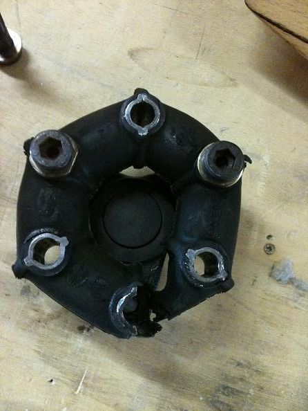

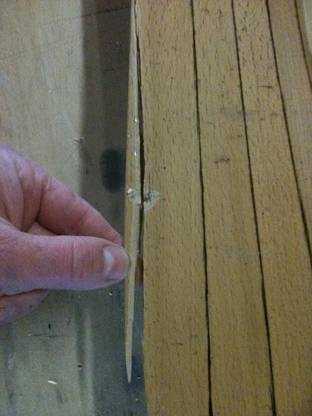

En préparant l’avion, je constate que les deux fixations arrière des ailes basses sont rompues. Elles étaient trop fragiles de toute façon. Et bien qu’elles ne soient pas prévues dans les plans d’origine, je vais en fabriquer de plus solides. Lors du premier point fixe, le reniflard étant pincé, une bonne quantité d’huile moteur a fuit et maculé le moteur, l’intérieur du fuselage, l’aile droite… Je coupe le moteur d’urgence et nettoie le gâchis autant que possible. Je redémarre le moteur, le disjoncteur principal saute une nouvelle fois. Je le réenclenche et le moteur démarre. Il semble bien tourner mais vibre toujours bizarrement à plein régime. Après une dizaine de minutes de point fixe, j’entends de légers chocs et sens une odeur de caoutchouc chaud. Je coupe le moteur pour aller constater les dégâts. Apparemment, l’accouplement élastique est en train de se détériorer. Des morceaux ont été éjectés par les évents latéraux et ont abimé l’hélice.

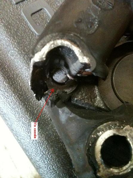

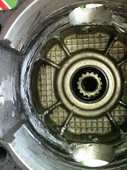

Après démontage du réducteur, je découvre qu’une des vis fixant le Flector au réducteur est cassée et a disparue. Le Flector est rompu à cet endroit.
La vis a marqué le carter avant d’être éjectée.

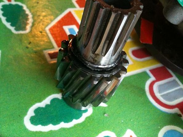

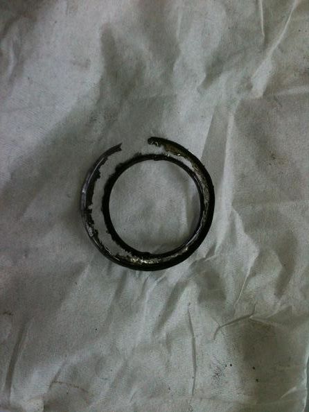

Je constate aussi que la cale d’épaisseur qui ajuste le jeu du petit pignon est détruite.

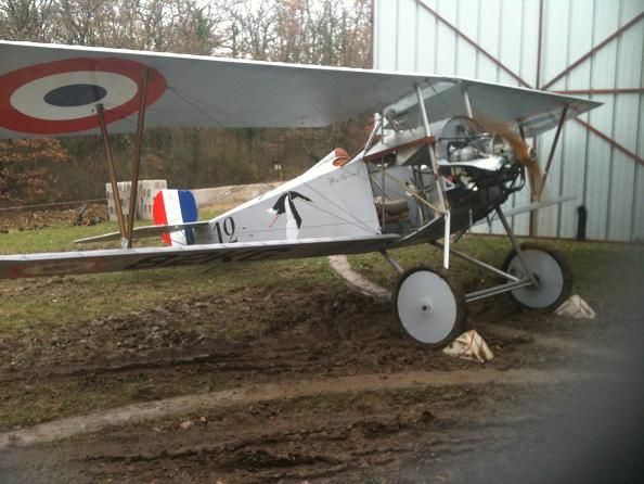

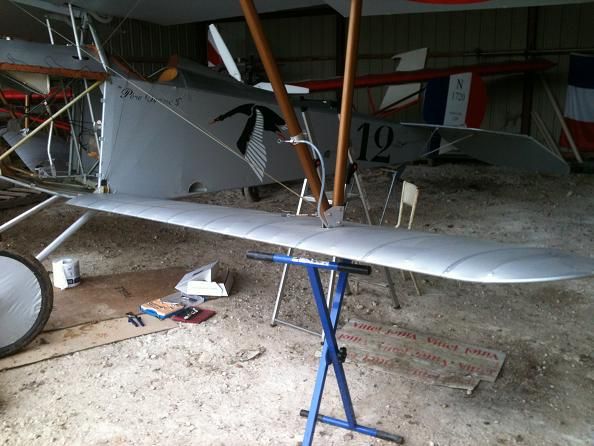

Bou Diou !!!Toms a écrit :Image enlevée par admin. Elle est déjà juste au dessus !
Ca me rappelle les débuts de l'ulm...

Preuve s'il en est que le flat BMW donne de gros coups de boutoir : c'est pour ça que "Take Off" utilise un embrayage centrifuge en plus d'un amortisseur de couple pour éviter les a coups destructeurs à bas régime, particulièrement forts lorsqu'il y peu de temps moteur et une cylindrée unitaire importante (=pics de couple), sans compter que l'inertie de l'hélice, qui est de grand diamètre, est peut-être un peu élevée...a voir...

C'est idiot, car du coup on ne sait plus de quelle photo je fais allusion.kappaman a écrit :Bou Diou !!!Toms a écrit :Image enlevée par admin. Elle est déjà juste au dessus !
Thierry
Mais c'est pas grave.
Thierry
Admin : Si ça peut te faire plaisir, je te la remets, mais je crois que les gens avaient compris : c'est celle qui était juste au dessus de ton message :
Le 31 décembre, je demande conseil à Peyot par téléphone. Selon lui, la destruction de la cale d’épaisseur (celle qui règle le jeu du petit pignon) est due au desserrage de la vis de fixation du petit pignon. Cela se produit parfois en cas de désynchronisation (ou à cause des à coups donnés par le BM). Quant à la rupture de la vis de fixation de l’accouplement élastique, elle pourrait être due à une combinaison de plusieurs facteurs :
- Les vis de fixations sont en 80 kg, c'est un peu léger, il faudrait passer à 100.
- Il existe différents types de caoutchouc pour fabriquer les Flectors (chiffre figurant dans un cercle sur le Flector, 55, 65, 85). Le mien était un 65,
il faudrait un 85.
- Le réducteur avait été acheté d’occasion, il est impossible de connaître le passé du Flector.
il faudrait un 85.

Plus tu montes dans les nombres moins le flector est élastique et il me semble moins il encaisse les forts à-coups, je dirais que plus l'amortisseur est dur plus les vis encaissent les coups. Pour les vis, moi j'avais monté des vis en 12.9 (120kg), à la limite du 10.9 mais du 8.8 comme monté sur ton réducteur me semble juste.
Pour la rondelle de calage je vois 2 hypothèses:
1°) l’axe tourne dans la cage du roulement (trop d'huile ou trop épaisse ou encore trop de jeu entre l'arbre et la cage voir un cumul) et un frottement use la rondelle.
2°) le pignon a du jeu axial, la denture hélicoïdale provoque un va et vient axial dû aux à-coups du moteur, et la rondelle est martelée.
D'accord avec toi en ce qui concerne le flector et les vis. Pour la rondelle, j'avais du mal bloquer la vis qui tient le petit pignon, il a donc pris du jeu et détruit la rondelle.serge5694 a écrit :Plus tu montes dans les nombres moins le flector est élastique et il me semble moins il encaisse les forts à-coups, je dirais que plus l'amortisseur est dur plus les vis encaissent les coups. Pour les vis, moi j'avais monté des vis en 12.9 (120kg), à la limite du 10.9 mais du 8.8 comme monté sur ton réducteur me semble juste.
