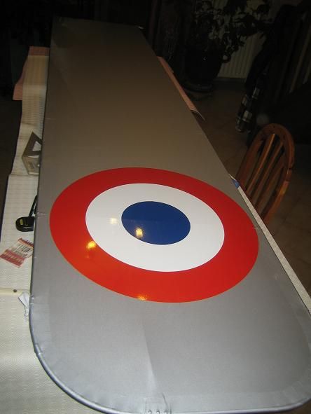

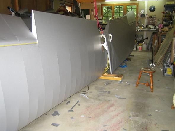

Toms a écrit :L’entoilage de l’aile basse terminée, je peux y apposer les marques de nationalité, couleur après couleur
Le sujet va tourner en ronds :lol:
Je m'attendais plutôt à ce qu'on me demande pourquoi j'avais choisi des cocardes japonaises!
Avec un peu de blanc et de bleu, ça a tout de suite meilleure allure :
Bof...
Je déconne :lol: Elle est superbe ta cocarde :D
PapaMike a écrit :Bof...
:evil: Merci...!
Vu le mal que nous nous sommes donnés...

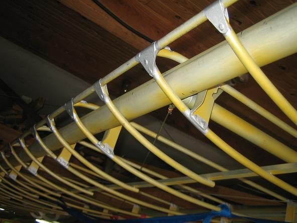

Vient ensuite le tour de l’aile principale qui elle aussi a besoin de préparation. Il faut d’abord emballer les goussets :

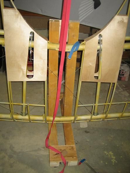

Il faut ensuite préparer des formes de contreplaqué pour le passage des câbles de haubanage et des guignols de gauchissement :

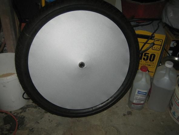

Entre deux collages à l’Epoxy, j’en profite pour entoiler les roues :

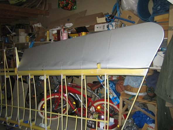

Ensuite, j’attaque l’aile principale en commençant par les ailerons, et en respectant toujours la même procédure :

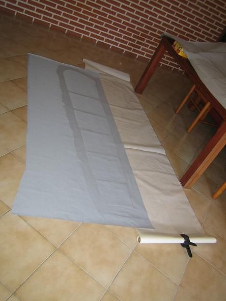

- Pose de la toile sur la structure pour repérer les zones à encoller, puis encollage de la toile sur la table (et de la structure):
- Fixation de la pièce de toile au fer à entoiler :

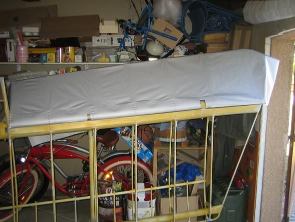

- Enfin,tension au décapeur thermique :

Question naïve :
Concrètement comment tu prends tes marques pour encoller les zones en sous face de la toile ?
Walliec a écrit :Question naïve :
Tu présente ta toile sur la structure, tu la maintien avec des pinces, et tu traces au crayon de papier sur la face interne.
Ensuite, l'encollage des parties ainsi repérées ne demande pas une grande précision.
L’aile principale proprement dite est une autre paire de manche. Rien que la mise en place du morceau de toile pour le repérage demande pas mal de temps et de neurones :
