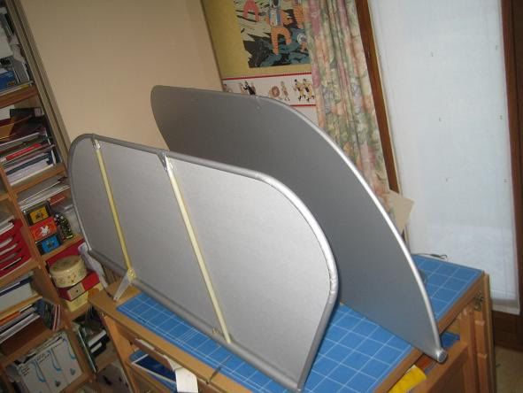

Je passe ensuite aux gouvernes de profondeur :

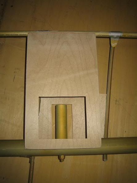

Pour les ailes basses, il faut se consacrer à quelques travaux préparatoires avant d’entoiler. Les passages de mats sont entourés de contre plaqué de 1 mm :

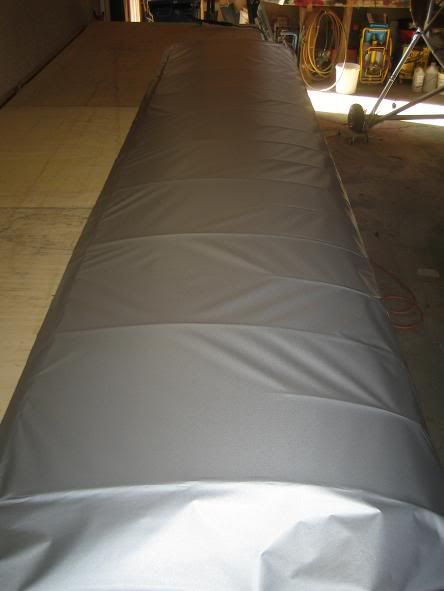

Comme pour le fuselage, je pose la toile, la voici collée avant tension :

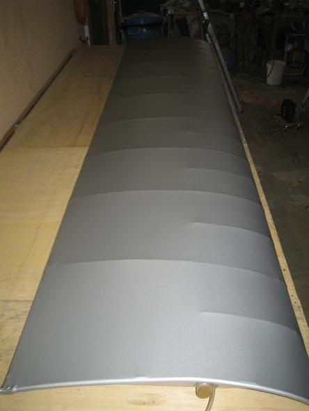

Et voici l’aile basse après le passage du décapeur thermique :
