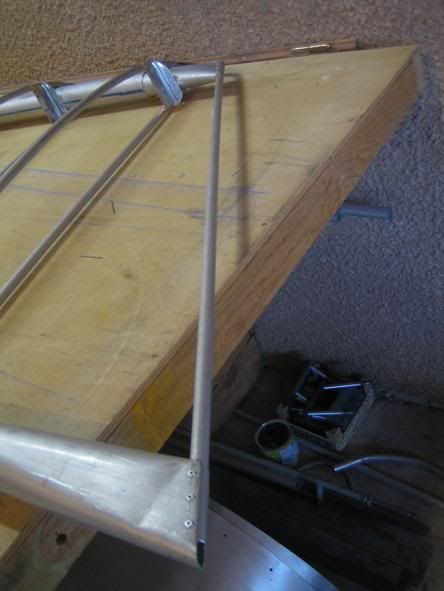

Re: Présentation du "Nieuport 17" ULM de Toulouse

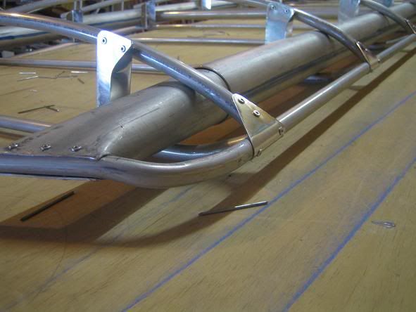

Le longeron avant et le bord d'attaque:

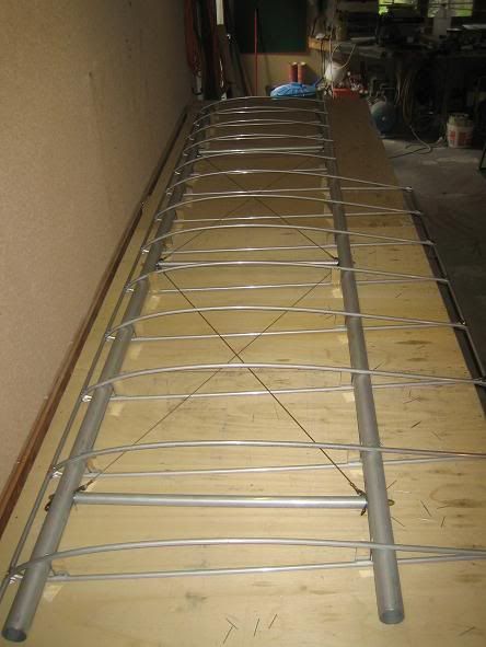

Si simple et pourtant si solide.
C'est finalement comme ça pour la plupart des structures. Une aile en bois n'est elle pas qu'un gros paquet de simples bouts de bois?curtis newton a écrit :Si simple et pourtant si solide.

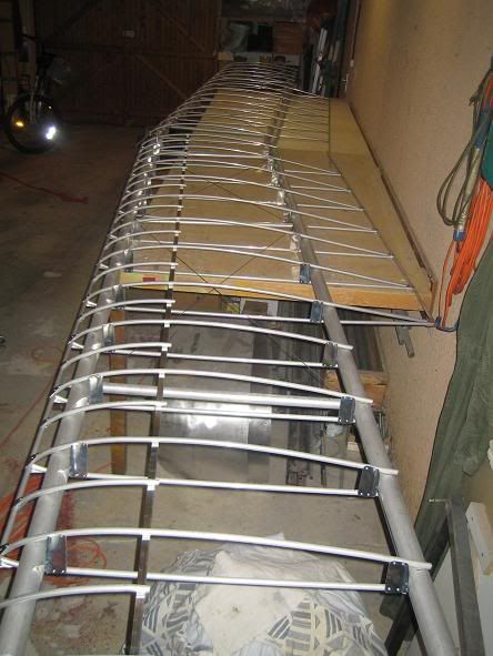

Une demi aile achevée:

Lorsque les deux demi-ailes sont terminées, je peux procéder à un montage « à blanc » pour vérifier si tout correspond. Un fois de plus, le miracle se produit : tout semble aller pour le mieux.

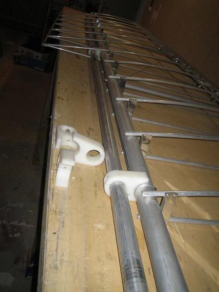

Je passe ensuite à la confection des ailerons. Leur commande est constituée d’un tube de torsion actionné par les guignols/biellettes côté fuselage.

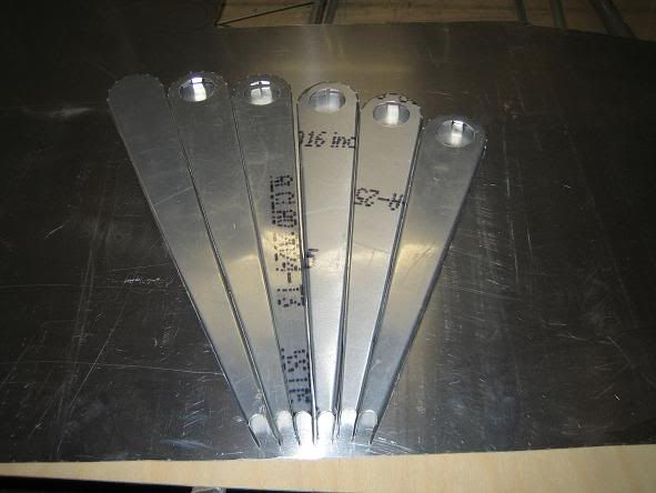

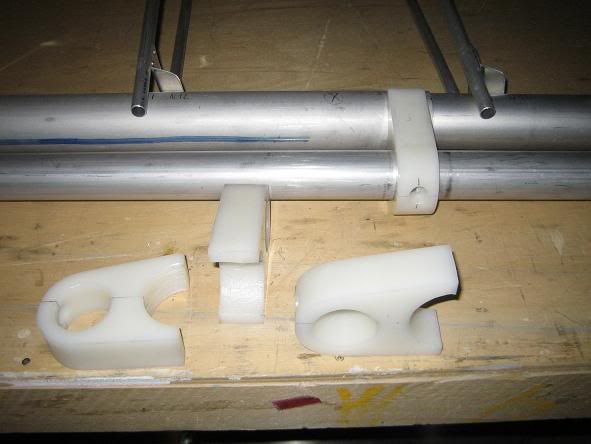

Chaque aileron est structurellement solidaire de ce tube de torsion. Les plans recommandent d’usiner les charnières de ce tube (qui donc tiennent aussi les ailerons) dans du Nylon.
Les nervures, contrairement à celles de l’aile, sont faites en tôle de duralumin.

Qu'entends-tu par matériel?
S'il s'agit de la matière première, c'est de l'aluminium 6061T6 pour les tubes, et du 2024 pour les goussets.
Les nervures ci-dessus, comme elles sont très fines (4/10), sont taillées dans de la tôle de 2024.
S'il s'agit d'outils, les nervures sont découpées avec une cisaille à main, les charnières sont réalisées avec une scie egoïne et des scies cloches.
N'hésite pas à préciser tes questions, j'y répondrai.
