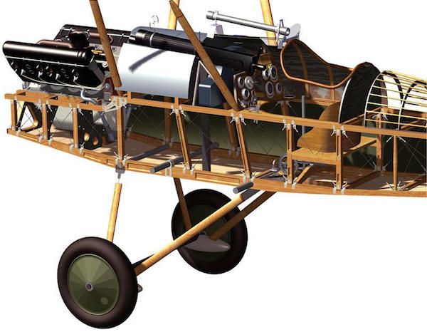

Re: réplique SE5A ULM
Je n'avais jamais fait attention, mais c'est vrai qu'elle est curieuse l'implantation de cette Vickers.
Sinon tu as aussi de bonnes infos sur le site de Mark Miller:
http://www.wwi-models.org/1/Images/Mill ... index.html
Avec une belle vue 3D de la Vickers:
