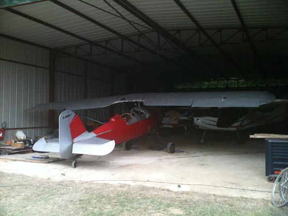

22/09/2012 Une équipe allemande qui expérimente un système de transmission de paramètres de vol a pris possession de notre hangar. Ils y ont installé un magnifique Sprint équipé d’un Rotec et une batterie complète d’ordinateurs.
Malheureusement, la météo d’habitue si clémente dans notre région ne leur a pas laissé beaucoup de chance. Nous discutons donc un bon moment avant que je ne m’occupe du Nieuport. Je commence par retirer les tôles de refroidissement. Je me demande en effet si elles ne sont pas la cause de ces mystérieux chocs métalliques. Je me dis aussi que ma nouvelle méthode de refroidissement me permet peut être de m’en passer. Je décolle en 15 sous les regards admiratifs de mes spectateurs d’outre Rhin. Quelques secondes après le décollage, je perçois de légers ratés moteur. Ensuite, pendant le vol, le moteur émet un toussotement environ toutes les minutes. Depuis le cockpit, ces ratés donnent une impression de choc métallique. J’atterris en 15 en gardant un filet de gaz jusqu’à l’arrêt, ce qui me permet de mieux contrôler la trajectoire. Je vais ensuite partager mon désarroi avec les cousins germains…

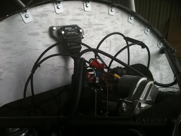

Le 29 septembre, la pression occasionnée par le besoin de participer au centenaire étant retombée, je peux me consacrer à ma recherche de panne en toute quiétude. Et puisqu’il s’agit à priori d’un problème d’allumage, quelques remarques que m’avait faites Tintin sur le sujet me reviennent en mémoire. La position du boitier transistorisé lui semblait mal choisie. J’avais décidé de le fixer sur le bati moteur parce qu’il était au départ sur le cadre de la moto, et que cette position le plaçait à proximité des bobines. Mais à bien y réfléchir, l’emplacement n’est pas idéal. A cet endroit là, ça chauffe, ça vibre… Rien de bon pour les composants électroniques. Je décide donc de déplacer le boitier d’allumage du bâti moteur vers la cloison pare feu.
Ensuite, je remets en place les tôles de refroidissement, puisque le problème ne venait pas de là et que sans elles, le moteur se remet à chauffer malgré l’ouverture arrière. Je tente un point fixe, tout se passe bien. Au roulage, l’herbe et la terre s’accumulent sous le patin et le transforment en savonnette. Je décolle en 33 et monte à 1500 ft QNH. La température de la culasse gauche augmente et atteint presque 200° puis se stabilise à 190 avec 4500 tours. La droite ne dépasse pas 180°. Je rentre au terrain pour voir si la tôle de gauche a bougé. J’atterris sans problème en 33 malgré un patin qui guide peu (partie verticale usée). De retour au parking, je constate que la tôle semble être en place. Il se met à pleuvoir, je bâche. Il n’y a pas eu un seul raté pendant tout le vol.

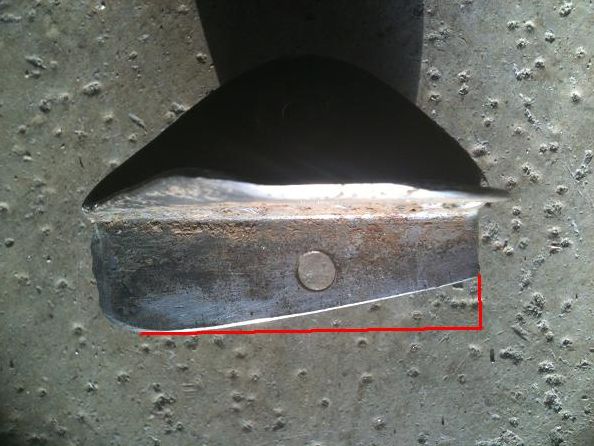

...Le 13 Octobre, la température est douce comme elle sait l’être en automne dans le Sud Ouest. Je remets en place la tôle de refroidissement à gauche et en particulier le joint de silicone qui masquait un peu le cylindre. Je décolle en 15 sans soucis. En montée, les températures des culasses sont stables à 175° (quelques degrés (3-4 ?) plus élevées à gauche qu’à droite). En croisière à 4500 t/m, je tiens 90 km/h et 175° aux culasses. La consommation de carburant semble toujours être inferieure à 10 l/h. Le courant d’air étant vif malgré tout, je tente un déploiement du pare brise. Au bout de quelques minutes, il montre des signes de fatigue et risque de passer au travers des montants. Il me faudra donc le modifier. Après 1H10 de vol, j’atterris en 33, je rentre au parking, rien à signaler. Arrivé au hangar, je constate que le patin a laissé une grosse trainée dans l’herbe, je le démonte pour le modifier. Il a subit une usure impressionnante pour un peu moins de trente heures d’opérations sur piste en herbe.
Il me faudrait aussi une boite à cartes dans le fuselage. Ce serait pratique.

Message par TECHE »
en ajoutant un ""martyr"" en téflon le problème serait réglé
l'homme sage ne joue pas à saute-mouton avec une licorne
TECHE a écrit :en ajoutant un ""martyr"" en téflon le problème serait réglé
Le problème, c'est qu'il me faut une lame qui entre dans la terre pour éviter que la queue ne cherche à ratraper le nez.
