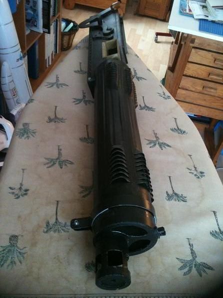

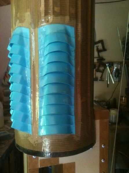

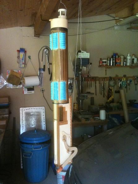

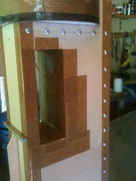

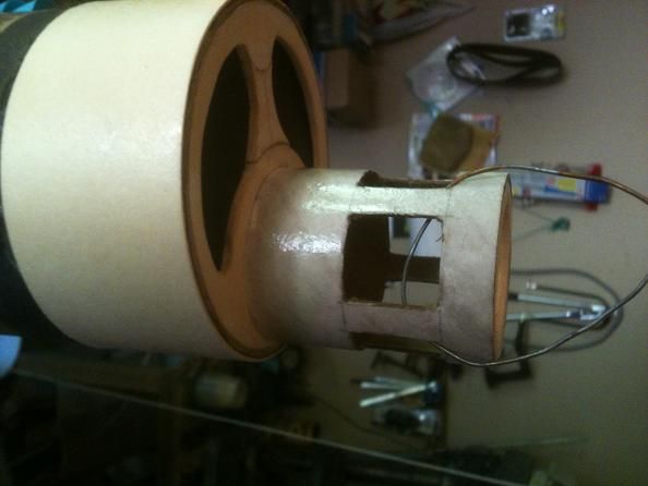

Heureusement, mon épouse est bricoleuse (aussi) et me donne les conseils adéquats. Le cylindre en tôle qui sert au refroidissement du canon est taillé dans un tube servant à ranger des cartes.
Le plus difficile est de tailler de longs évidements qui seront à terme recouverts de papier pour simuler les bossages, ainsi que les évents de refroidissement.
J’ajoute ça et là quelques détails techniques (levier d’armement) en carton ou en contre plaqué, ainsi que de vrais rivets en aluminium.
Au résultat, l’engin est parfaitement inoffensif mais fait illusion même à quelques mètres.
... surtout avec un peu de peinture:

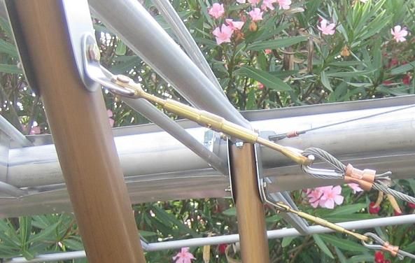

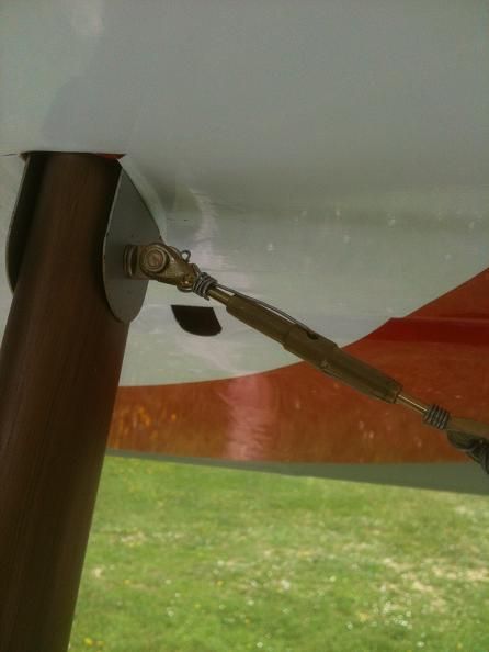

Jeudi de l’ascension : Je consacre la journée à une modification de certaines fixations de câbles des haubans. Comme cela s’est déjà produit pour d’autres morceaux du Nieuport, je garde une liste d’éléments à améliorer.
Je décide de modifier les fixations des câbles « lift » (donc ceux qui tiennent les ailes en vol) en remplaçant les pattes en acier par des vis à œil (eyebolt).
Avant :
Après :

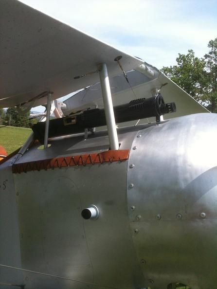

Il est également temps de donner à la mitrailleuse son emplacement légitime.

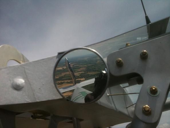

Le 28 mai, je décide de poursuivre les vols d’endurance. Je commence par un trajet Sainte Gemme – Le Burgaud – Savennès et retour, un véritable raid ! J’effectue un deuxième vol en local pendant lequel j’essaye la radio. A par quelque parasites, tout semble fonctionner de façon nominale. Les vols sont particulièrement agréables, je finis par trouver le Nieuport presque stable, à condition d’utiliser raisonnablement la gouverne de direction. Je me fends même d’une petite photo de mon rétroviseur à Fokker.
