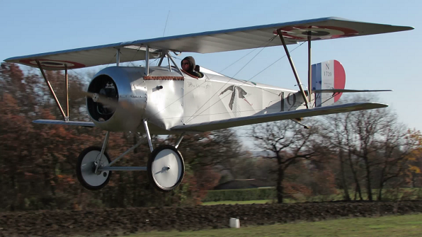

2 semaines plus tard, nous sommes de retour au terrain avec la ferme intention de ramener un peu plus de photos que la dernière fois. Le temps est idéal avec un léger vent bien dans l’axe de la 33. Lors de ce second vol, j’essaye de noter mentalement quelques paramètres. L’avion déjauge à 50 km/h. Les températures des culasses augmentent rapidement pour se stabiliser à 225°, ce qui est beaucoup trop. Je fais quelques approches suivies de remises de gaz, Nathalie en profite pour mitrailler :
Au retour de ce court vol, je constate que les Silentbloc maintenant le pot d’échappement se sont cisaillés. Je les remplace par des entretoises maison pour pouvoir revoler.

Avant le deuxième vol, je bouche la moitié inférieure de l’entrée du capot moteur. J’espère ainsi forcer l’air vers les cylindres.

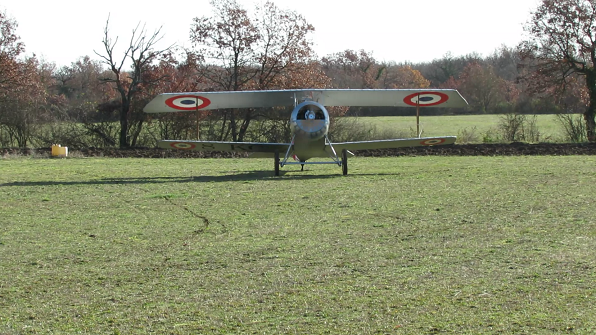

Sur cette photo de face, il semble que les ailes haute et basse soient plus rapprochées en bout qu'au niveau de la carlingue. Est-ce une impression ou un fait ? Si c'est un fait, connais tu la raison à cela ?
- Messages : 2762
Sur de nombreux biplans, il y a du diedre sur l'aile inférieure, et pas sur l'aile .
j'en ignore les raisons aérodynamiques exactes (stabilité ?) mais c'est probablement le cas de celui-ci.

Dièdre sur l'aile inférieure : pour faciliter les atterrissages de traviole des débutants et des stressés. Ils ne savaient pas piloter ces chasseurs ! A peine formés ils étaient envoyés au carton. Imaginez les retours après un combat, et de surcroit en étant blessé ! C'était un peu comme pendant la guerre qui a suivi : les fameux appontages après les combats contre les Zéros qu'on voit souvent à à la TV, c'était plutôt "je m'écrase". Les survivants n'en menaient pas large même quand c'était fini. Regardez à combien d'exemplaires a été construit un modèle quelconque de la 1e guerre, vous aurez à peu près le nombre d'abattus et de tués ...

Effectivement, l'aile supérieure n'as pas de dièdre alors que les ailes inférieures ont un dièdre positif de 5°. Une espèce d'illusion d'optique donne une impression de pincement en bout d'aile.
Je ne connais pas les raisons de ce choix mais on peut les déduire:
- l'aile haute étant d'une seule pièce, il est plus facile d'appliquer le dièdre sur chacune des ailes basses.
- ce dièdre positif uniquement appliqué sur les ailes basses est suffisant pour obtenir le minimum de stabilité requise en gauchissement.
- La raison évoquée ci-dessus par 100 me semble être une possibilité aussi. La stabilité latérale au sol étant ce qu'elle est sur ces engins...
Super!
C’est parti pour un deuxième décollage. Avec une mise en puissance très progressive, le roulage au décollage est de 100 m. Pendant la montée à 6000 tours, les températures culasse ne dépassent pas 210°. Mais à la mise en pallier à 1200 ‘ NH, elles augmentent vers 225° (toujours un peu plus élevées à gauche qu’à droite). Je note qu’en vol à basse vitesse, un coup de gaz envoie le nez à droite. Compte tenu des températures de fonctionnement de mon moteur, je n’insiste pas trop et reviens me poser.
