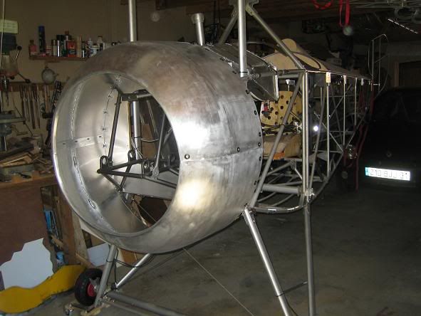

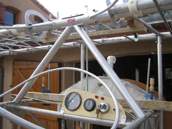

Avant de passer à la mise en croix complète, je vérifie l’assemblage final du capot moteur.

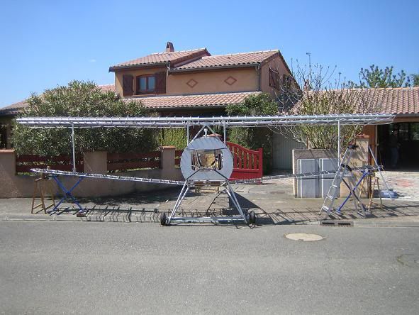

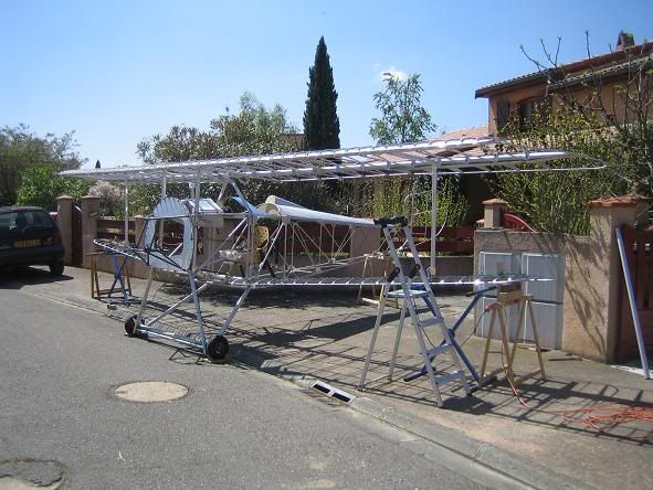

Je réalise la mise en croix complète le 20 avril, quatre ans après le début des travaux. Le projet est loin d’être fini, mais tout de même… Je viens de conclure une étape qui fait du bien au moral ! Le Nieuport trône dans la rue, sous un soleil radieux. Les badauds en profitent pour poser des questions. Et même s’il est un peu disproportionné sans son moteur, et que l’absence d’entoilage dévoile sa structure, il a une bonne tête !

Je trouve aussi qu'il a une bonne tête! En te lisant, on a envie de te dire "tiens bon, tu avances bien et garde le moral", même si on connait tous l'issue et que l'appareil est maintenant opérationnel.
Et puis mince, pris dans le feu de l'action, je te le dis quand même : "tiens bon, tu avances bien et garde le moral" :lol:
Merci Ramel!
Mais bien que la construction soit terminée, les encouragements sont les bienvenus, car la mise au point est loin d'être un long fleuve tranquille!

Quelques vues supplémentaires de cette mise en croix:

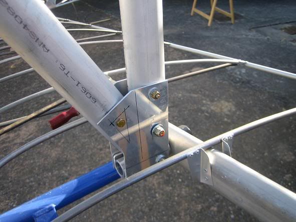

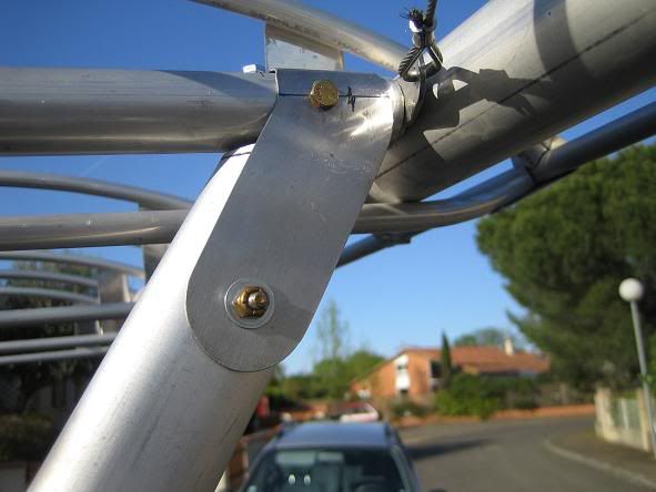

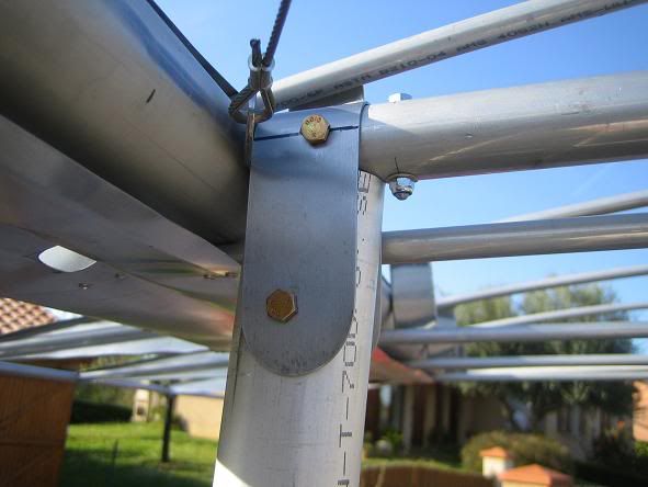

Cet assemblage permet également de finaliser l’ajustement des mâts en V qui relient les deux ailes.

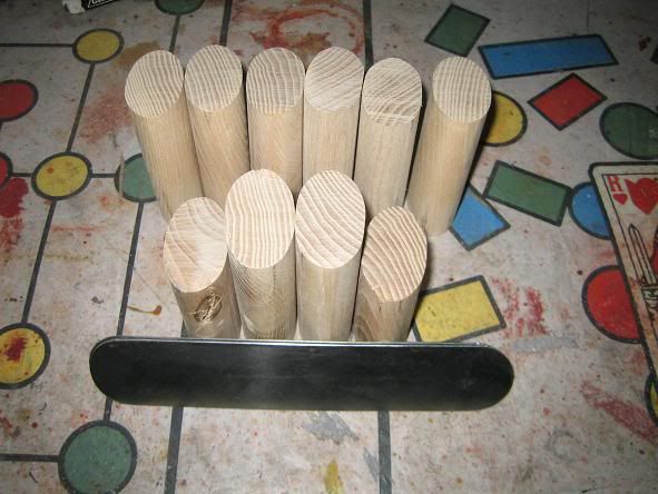

Ils étaient en bois sur l’original, ils sont ici constitués d’un tube d’aluminium ovalisé, dont les extrémités sont renforcées d’un manchon de bois, toujours pour éviter l’écrasement à l’assemblage. Au total, il y a 26 de ces bouts de bois répartis sur chaque point fort de l’avion. De quoi se chauffer l’hiver !

Combien ça pèse ?
Pourquoi pas des entretoises en alu ?
Plus léger, plus facile et plus rapide à fabriquer ! un coup de scie à métaux et hop !
