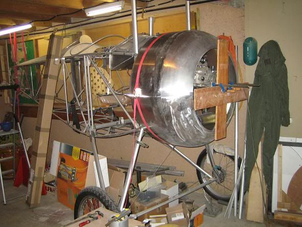

J’ai ensuite découpé l’ouverture frontale, puis soudé des tôles sur la partie arrière pour obtenir la longueur voulue.
Re: Présentation du Nieuport 17 ULM de Toulouse
Ce capot doit faire le lien entre le moteur (décalé de quelques degrés pour contrer le couple) et la cellule, sans faire apparaître de désaxage. Un tour de passe-passe qui demande du temps… et casse la tête !

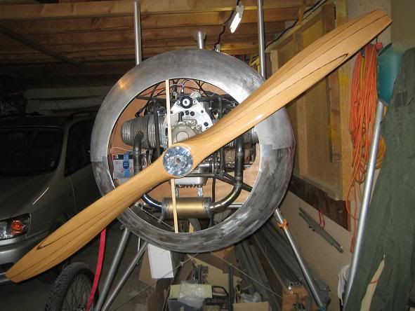

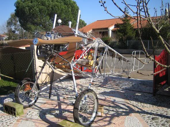

En février, la construction de l’hélice dans l’atelier de M. Cadeillan est terminée. C’est un beau meuble en bois vernis d’un diamètre de deux mètres. Je ne perds pas de temps à l’installer… Après presque trois ans d’efforts, le moteur est prêt à tourner !
L’engin est là, devant la maison. Certes, il lui manque les ailes. Mais il en impose quand même.
Un premier coup de démarreur hésitant, puis un silence. Au deuxième, les enfers se déchaînent, et le miracle se reproduit : ça marche !

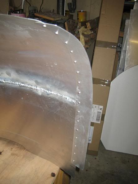

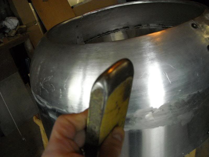

Je remarque aussi que le capot se déforme au rythme du régime moteur. Je résous le problème en « tombant » le bord d’attaque du capot, après m'être fabriqué un tas adapté. Simple opération de chaudronnerie, comme au bon vieux temps.
Je fais de nombreux points fixes ce jour-là. Ils me permettent de faire plusieurs constatations. La première d’entre elles : la grande hélice souffle, et c’est peu dire ! La haie du voisin a du mal à s’en remettre !

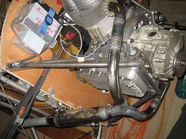

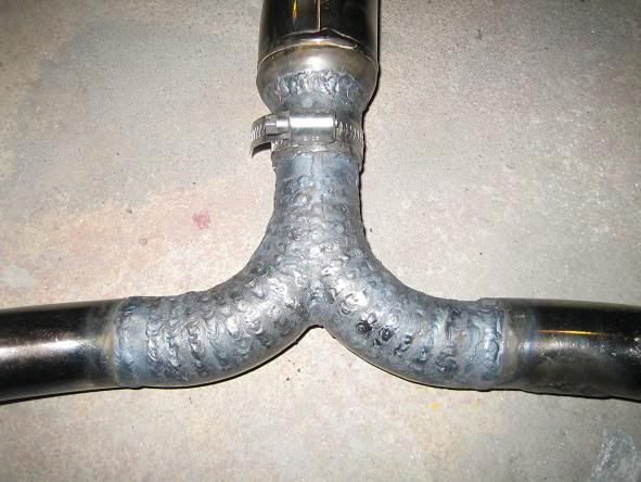

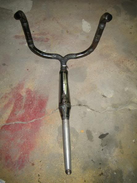

L’échappement s’est criqué en quelques dizaines de minutes de fonctionnement. Sur les conseils de Tintin – faut-il encore le rappeler –, je revois complètement le système. Les deux échappements se rejoignent à présent au moyen d’un Y (confectionné localement et en totalité)…
…pour déboucher dans un pot emprunté à une moto.

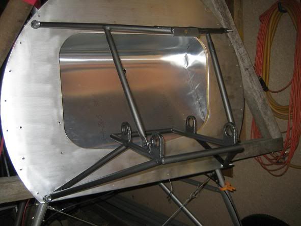

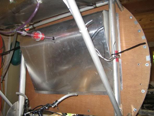

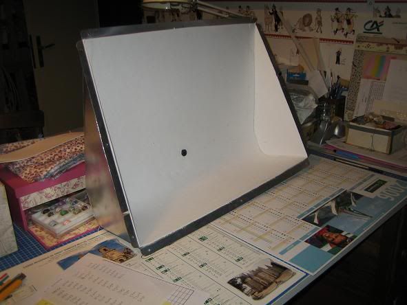

Les points fixes suivants s’avèrent beaucoup plus convaincants. Comme le moteur est fixé partiellement « au travers » de la cloison pare-feu, je suis obligé de fabriquer un capot arrière qui doit lui aussi limiter la progression d’un feu.
J’utilise donc une tôle d’aluminium tapissée de « Fiberfrax », un matériau résistant au feu.

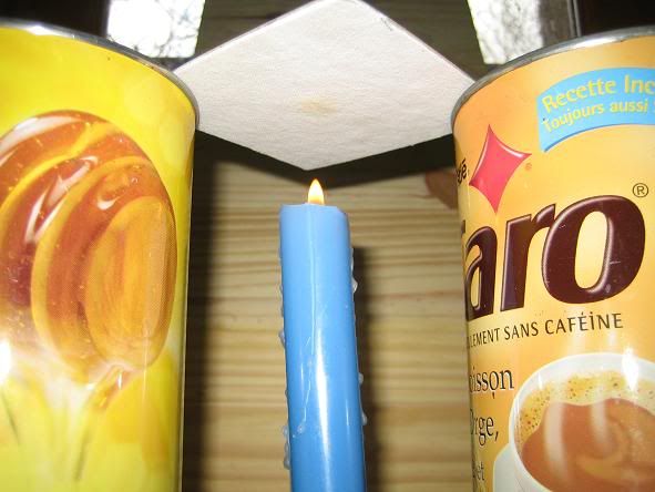

Test à l'appui
