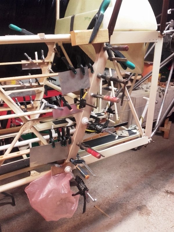

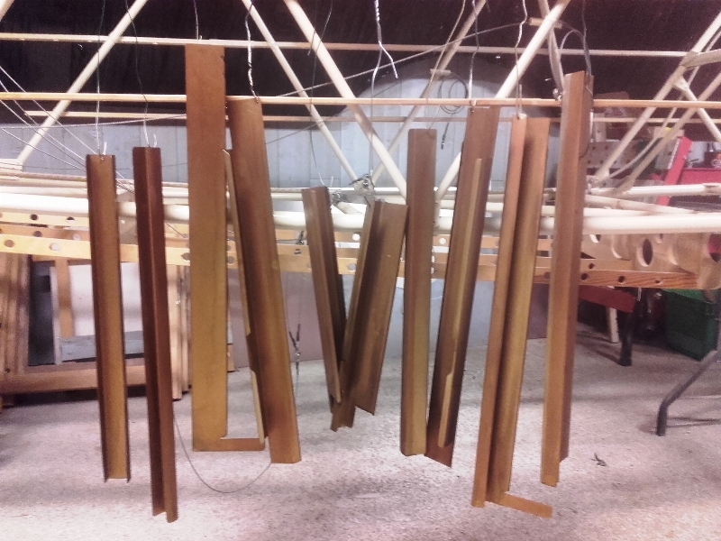

Après une pause dans la confection du bâti moteur, l'échappement et l'admission dudit moteur, retour au fuselage.
Comme je vais poser deux trappes d'accès sur les côtés, pour faciliter l'inspection et la maintenance, mise ne forme des tôles d'appui en 2017, passage à l'Alodine 1200 et peinture (pour les faces visibles et non encollées). Vu les températures actuelles, le séchage au dessus du poele à bois s'impose !

Re: Construction du Kiebitz n°339
Suite des hostilités avec le collage du ctp près des trappes et des toles d'appui des trappes.
Xavier ayant eu une excellente idée concernant le réservoir démontable, hop, aussitôt copiée !!
Le réservoir sera collé à la colle à pare brise. Au cas où je devrais le retirer, un coup de cutter...
Gabarits et découpe des tôles du cockpit en cours. Un couvreur va me plier les bords des tôles en deux fois (double rechasse), afin de les rigidifier et de les sécuriser.

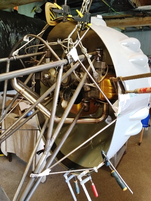

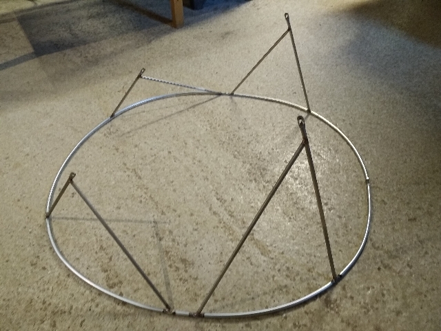

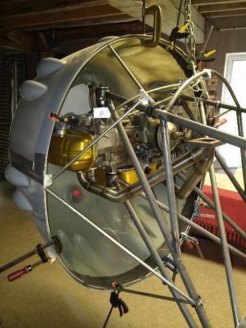

Fabrication de la cloison pare feu

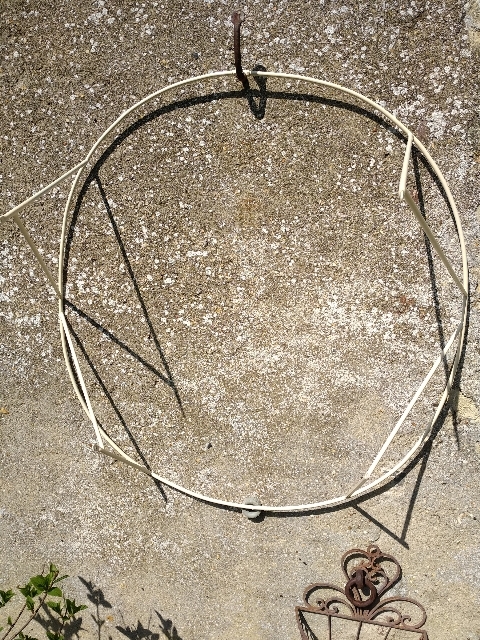

Mise en place du capot, de la bride circulaire et des points de fixation au bâti. Yapuka faire souder tout ça.

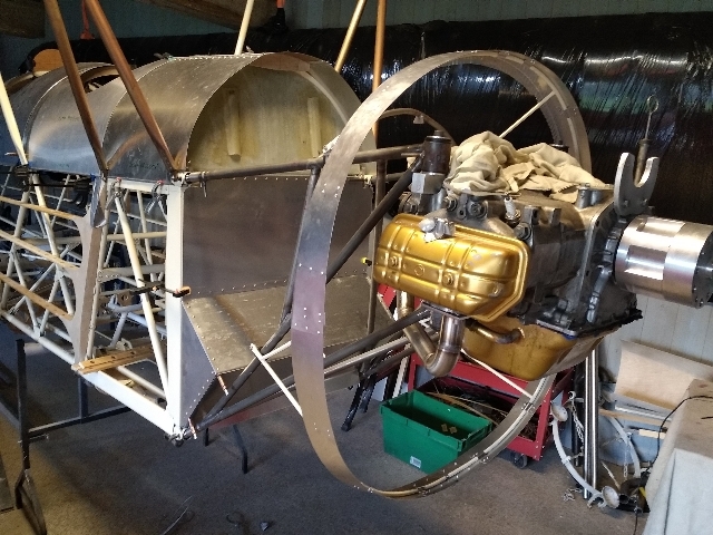

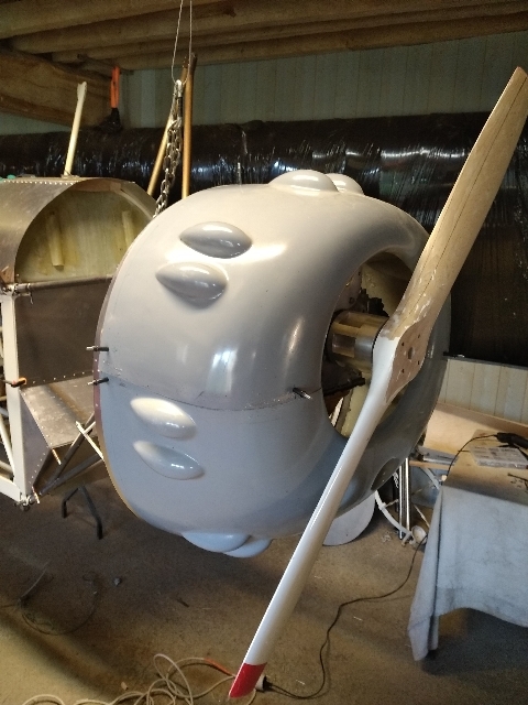

Suite de la mise en place de la fixation du support du capot.
Peinture
Remontage, derniers réglages et fixations définitives
Pour le fun, montage d'une hélice de récup qui servira de ventilo pour les essais moteur
Je profite du beau temps d'alors pour la mise en peinture de la roulette de queue
Peinture

J'ai opté pour un double pli sur les tôles extérieures du cockpit afin de rigidifier et de sécuriser les contours
Soudures TIG de l'admission du Subaru
Prochaines étapes prévues : confection des tôles amovibles d'inspection latérales et celles situées au dessus du moteur.
Après avoir commencé il y a plus de 9 ans, j'attends le bel anticyclone qui me permettra de monter les bestiole dehors, sur son train, avec les ailes et empennages
