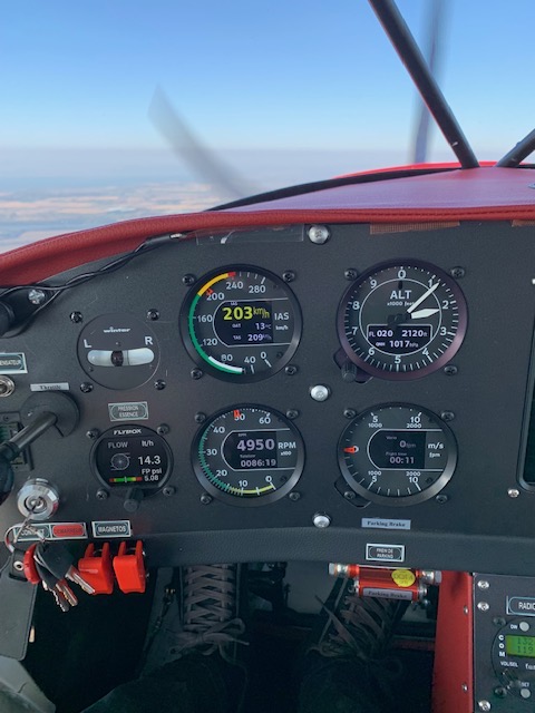

Alors maintenant pourquoi des carénages de roues?
Et bien parce qu'avant d'acheter mon zoziau, j'ai volé dans un Citius qui affichait 203km/h ias à 5000trs, (210 tas) c'est moi qui ai pris la photo. On était 2 gars de 170kg à deux et le,plein,ce jour là donc le poids...
Et la seule chose qui distinguait cet appareil du mien c'était la présence de carénages de roues (et des roues plus petites)... donc je me dis que ça vaut peut être le coup d'assayer non?
Alors je ne remets pas du tout en cause vos explications sur le Cx pas plus que vos expériences mais il y a parfois des trucs qui dépassent l'entendement comme par exemple un avion qui n'avance plus quand vous laissez le potentiel de son moteur s'exprimer mais qui marche bien à 5350 tours...
