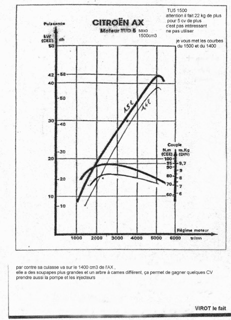

donc après cette réponse en bleu de je ne sais qui, dont le style me parait très discourtois, excuse moi d'avoir été discourtois je mettrais plus de rondeur dans mes phrases la prochaine fois serait il possible d'avoir des réponses à mes questions concernant les moteurs diesels montés sur cet avion , puisque nous sommes sur un forum ? regarde donc un peu des posts antérieurs tu trouveras déja pas mal d'élements sur le TU3 et le DV4 celui de ta C3 que tu nomes moteur en plastique , on en a déja bien parlé
le débat moteur diesel et 5000 t à déja eu lieu sur ce forum ,question posée par Hobywam je ne sais plus ou
je te met donc une courbe de puissance PSA du TU3 et TU5 moteur diesel qui ont leur zone rouge a 5500, je pense que ça va repondre a ta question régime

je pense que c'est comme sur la photo oui donc sans eau ni ect.rajouter 4 pour eau et radiaGabinger a écrit :Impressionnant! 78.8 kg .

Pour le moteur diesel, le seul qui soit monté régulièrement sur le Gazaile est le TU3D, production PSA 1400cc. 53 CV à 5000 t
et quelques DV4 78 cv a 4000 t , d'ont un qui vient de faire le premier vol aujourd'hui celui a Bitz

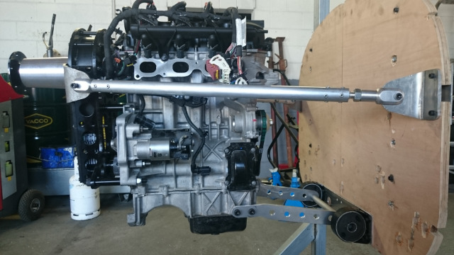

allez pour me racheter je vous met une image et je répond pas en bleu dans le texte
je fais un post comme tout le monde , donc devinez maintenant dans quel post j'aurai du mettre mettre ça

Je suis intrigué par le bati moteur: comment tient le moteur, on dirait qu il est monté sur un parallélogramme? Il y a bien les 2 vis qui l empêchent de descendre. Elles sont soumises à un vrai effort de cisaillement, non?

Dans un nouveau post sur l'avionnage du moteur EB2???gaz'aile serge pennec a écrit :allez pour me racheter je vous met une image et je répond pas en bleu dans le texte
La c'est un trois cylindres. Alors que page 1, c'est un 4...
J'ai bon, là?
