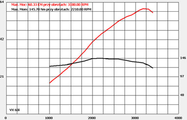

Voici les derniers graphiques de puissance et de couple des moteurs Vaxell 100i, 80i et 60i:
Image Image Image
La page Vaxell du site Yankee-Romeo est corrigée.
Le site du fabricant sera corrigé à son tour.

Merci Yurek.
La comparaison des deux graphes (le 100i et le Rev2300 re-accessorisé Vaxell) est très intéressante.
J'aime beaucoup le palier avant du Revmaster et son système lubrification full flow.
Mais sur les tests dyno, y a pas match. Les courbes sont cruellement différentes.
Le vaxell doit largement être plus facile à hélicer avec une telle courbe de couple.
Question subsidiaire : "KM" pour hp ou ch ?

"KM" c'est une abréviation polonaise (Kon' Mechaniczny), ce qui signifie "cheval mécanique", et cette unité est égale à 1 "ch" - "cheval-vapeur" (ou à 1 "PS" - "Pferde Stärke", en allemand).
La différence subtile entre "ch" et "HP", ("Horse Power" en anglais, ce que l'on traduit habituellement par... cheval-vapeur :D ), n'est pas connue de tout le monde... Elle est essentiellement due aux différences entre le système "impérial" anglais, et le système métrique français (ou polonais, allemand, etc.).
Le plus simple est des ramener tout ça aux "W" (watt) pour rester dans le système international SI :
1 KM (ou 1 ch) = 75 kgfm/s ≈ 735,5 W
alors que 1 HP ≈ 746 W
Par conséquent :
1 KM = 0,9863 HP
1 HP = 1,01387 KM (ou ch)
Dans la pratique de traductions franco-anglaises, on traduit ch par HP (et HP par ch), et le 0,01387 ch passent à la trappe. Mais si on veut être précis...
