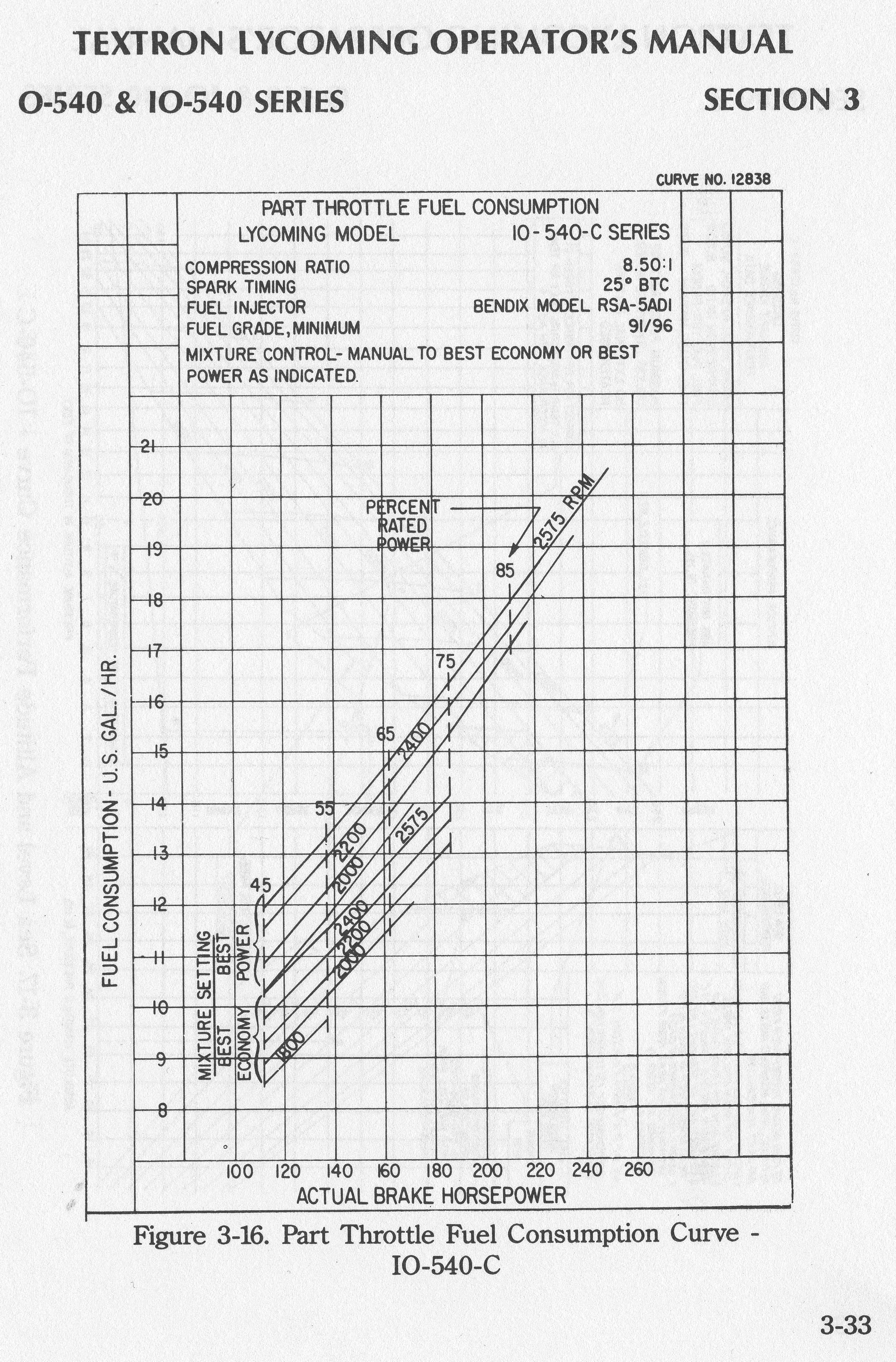

Puissance et consommation d'un Lycoming
http://www.peter2000.co.uk/aviation/mis ... mption.jpg
ou page 34 de ce document :
http://11hc.44rf.com/manuals/engine-pro ... manual.pdf
On voit que le consommation du O360 à 75% de puissance (soit WOT à 8000 ft) passe de 70 à 60 Lb/h en mixturant (16% d'économie), et diminue en diminuant le régime (donc en augmentant la PA).

hélice grand pas , et ouverture du papillon, Un moteur 4 temps pour avoir un bon rendement thermique doit être en charge et tourner au régime du couple maximum , cela fait un avion désagréable a piloter , petite hélice grand pas ,décollage long , taux de montée faible , mais autonomie maximal avec son reservoir .
Pour ce qui est de l'avance sur les moteurs avions Lycoming ou Continental ,Franklin , cela se joue entre 18 degrés O-290 D2 et 30 degrés Continental A65 , c'est surtout le taux de compression qui motive ces valeurs , la pire des conditions c'est en montant plein gaz et culasse trés chaude , ou avoir laisser la réchauffe carburateur dessus et un pilote qui n'as pas la sensibilité de son moteur , remarquera pas qu'il y a du cliquetis cela se traduit par une petite vibration si le moteur Lycoming est un dynofocal (gros silenbloc ) le pilote en s'en apercevra pas ,mais si on persiste un 20 a 30 minutes la température culasse et huile augmente et le moteur perd du régime.
André
Autour de 2300rpm il a le meilleur rendement soit 0.45 lbs par HP /heure c'est bon pour un Lycoming le 150hp c'est 0,5 lbs /hp /heure
