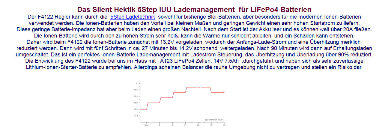

Nous sommes nombreux à avoir remplacé le régulateurs Ducati par des régulateurs réputés plus fiables et plus adaptés aux batteries LiFePO4.
ex:
- Shendegen
- Silent Hektik *
- Yamaha
qui afin de bien charger les batteries LiFePO4 débitent jusqu'à 14,3 v (soit plus que le Ducati quand il régule correctement)
* Silent Hektik (dernière génération commercialisée depuis 18 mois)
Mais avec le remplacement, le voltage plus important réserve des SURPRISES
Pas de problème avec les équipements qui acceptent des voltages allant jusqu'à 16v ou plus.
- C'est la cas de ma radio (ouf)
Mais pour les équipements qui ne supporte que des voltages inférieurs à 14 volts SURPRISE
- quand le Ducati déco...it le transpondeur disjonctait
- avec Silent Hektik, je me suis retrouvé avec un transpondeur TRT 800 H ... HS
résultat retour SAV pour upgrade ADSB, car il n'a pas supporté
Le transpondeur n'est pas encore remonté, mais le support Funke me confirme aujourd'hui que le transpondeur accepte au maximum 13,8 volts en entrée...
Si plus que 13,8 v, nécessité d'installer un DCDC???

Le lien https://www.silent-hektik.de/SH_5Step_Regler.jpg permet de visualiser la courbe de charge du "nouveau" régulateur Silent Hektik (version F4118 ou F1420)
vous voyez qu'ils l'ont conçu pour qu'au bout d'une vingtaine de minutes, la charge passe à 14,2 volts et se maintienne à ce niveau durant 90 minutes...
ce quelque soit la batterie.
Au début, ne comprenant pas pourquoi la tension de charge montait soudainement après 20 à 25 minutes au-dessus de 14 volts.
Inquiet, j'avais même cru que j'étais tombé sur une pièce défectueuse, car l'info n'était pas dans la doc livrée.
J'ai fini par trouver sur le site du constructeur.
