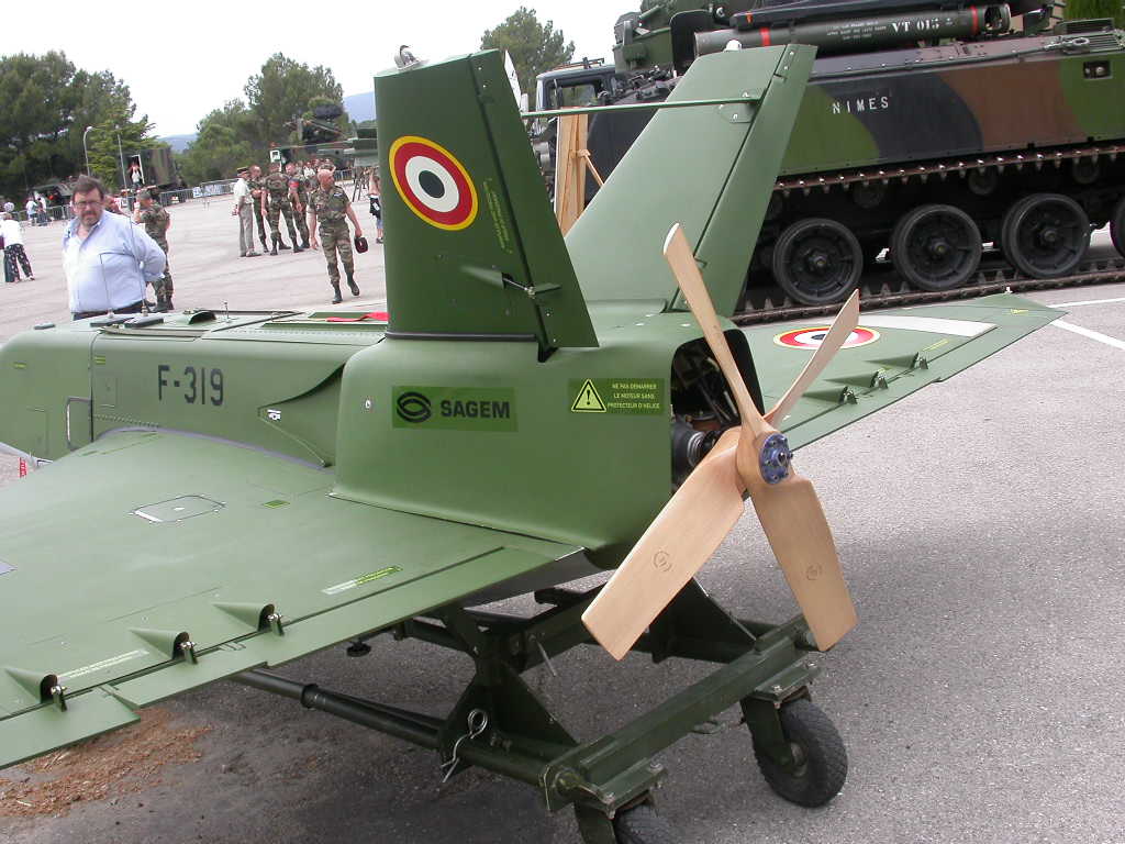

FRENCHCORSAIR a écrit : contrairement à DUC, " ..." Alter est un fournisseur de l'armée pour ses drones... A méditer, car DUC n'a jamais été retenu...
Je ne suis pas forcément un fervent défenseur de DUC mais là c'est vraiment le MAUVAIS EXEMPLE....
Pour ceux qui ne connaissent pas le drône Francais SDTI et ses hélices Alter je fais une courte description : ce drone est propulsé par un 582, réducteur B...et DEUX hélices en bois collées l'une sur l'autres à 90°...sur un prolongateur ... voir ici ... http://www.maquetland.com/upload/photot ... helice.jpg
A première vue il s'agit de deux hélices bipales raccourcies,dont les moyeux ont été réduits en épaisseur ... je peux me tromper et il peux s'agir d'une conception révolutionnaire... mais ça à plutôt l'air d'un bricolage mal ficelé, à l'image de l'ensemble du truc ...
