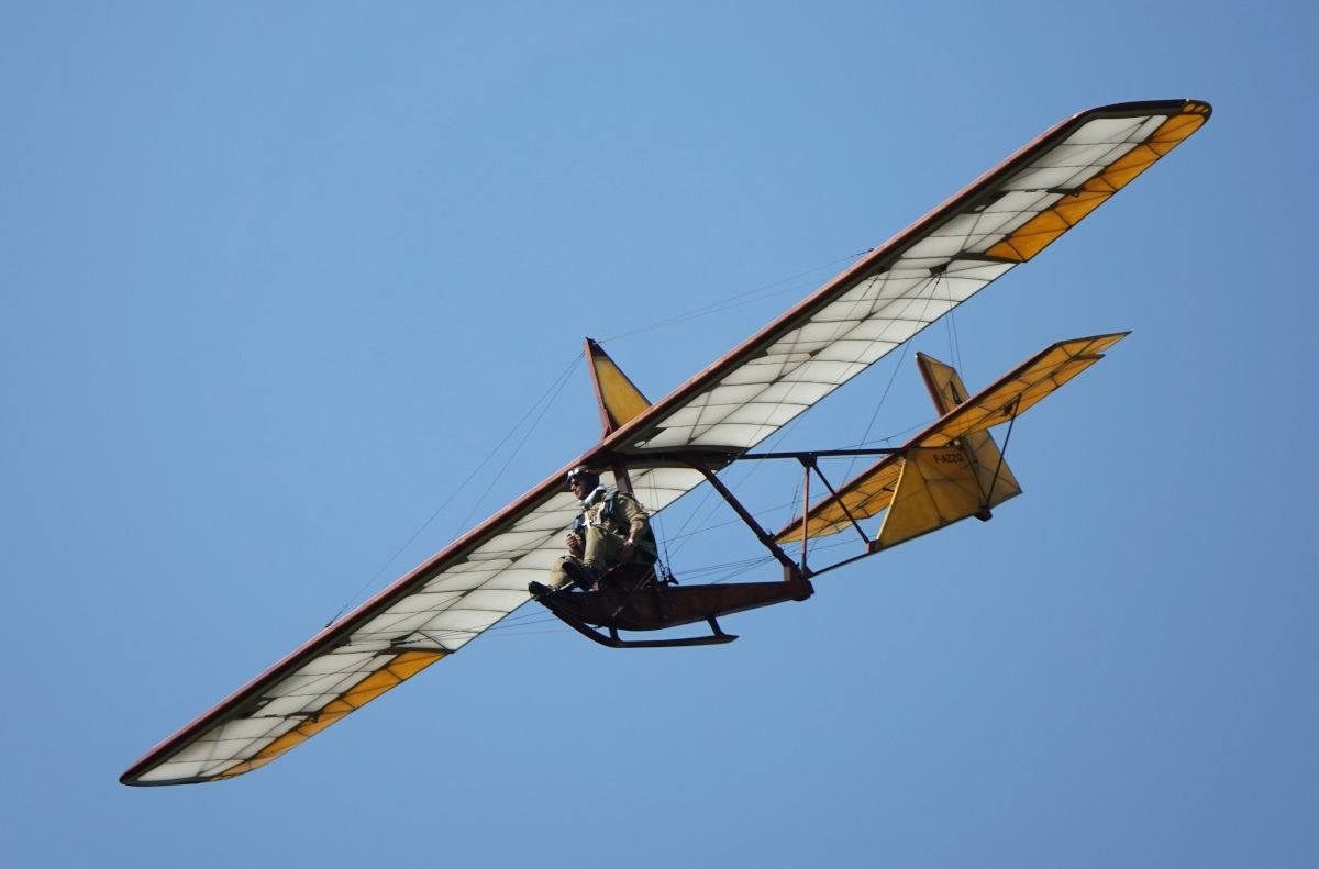

Re: Les ULM électriques existants :
Bein à la Ferte il y avait ça
( presque 100 ans avant:), mais sans meca
