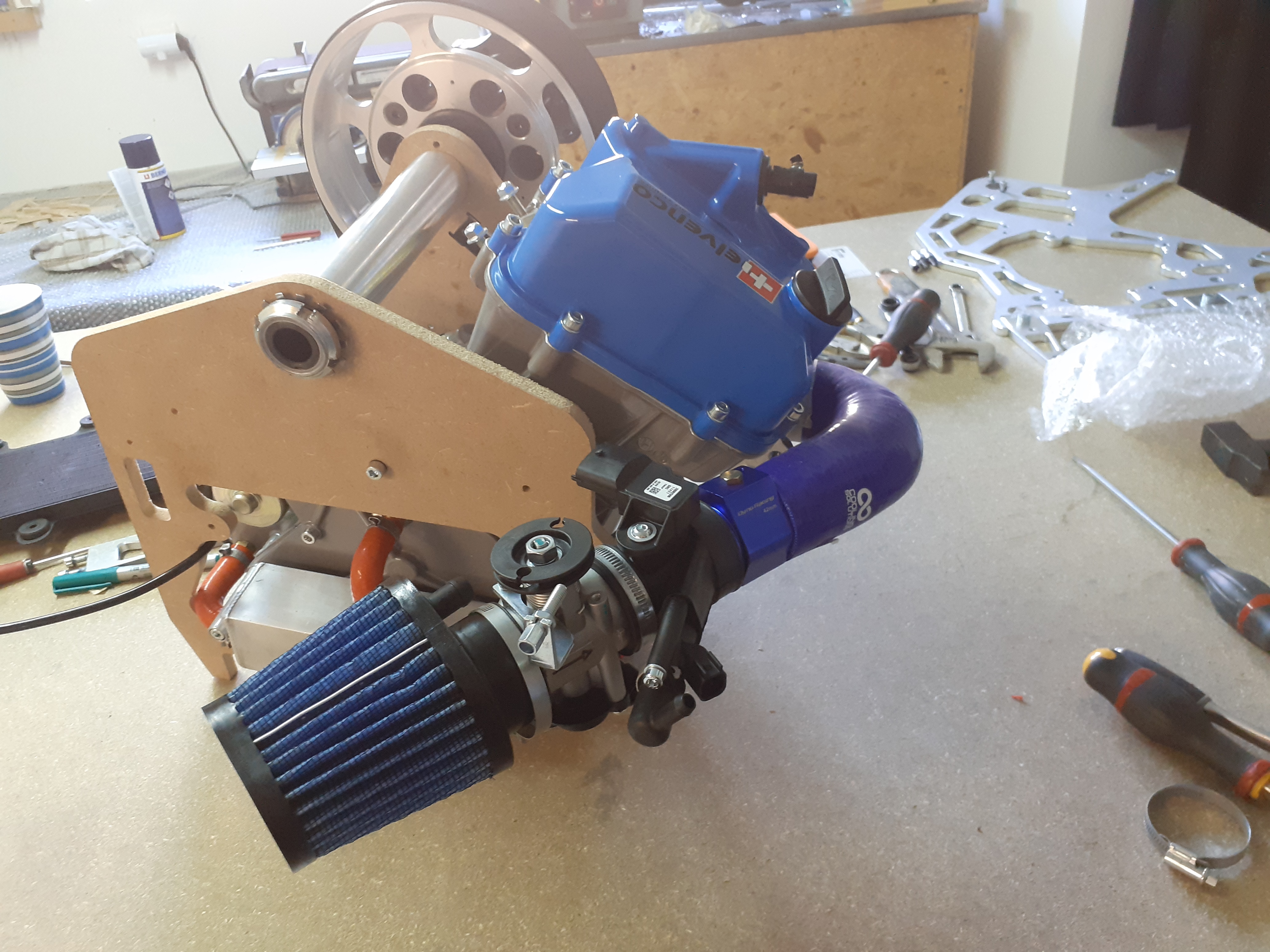

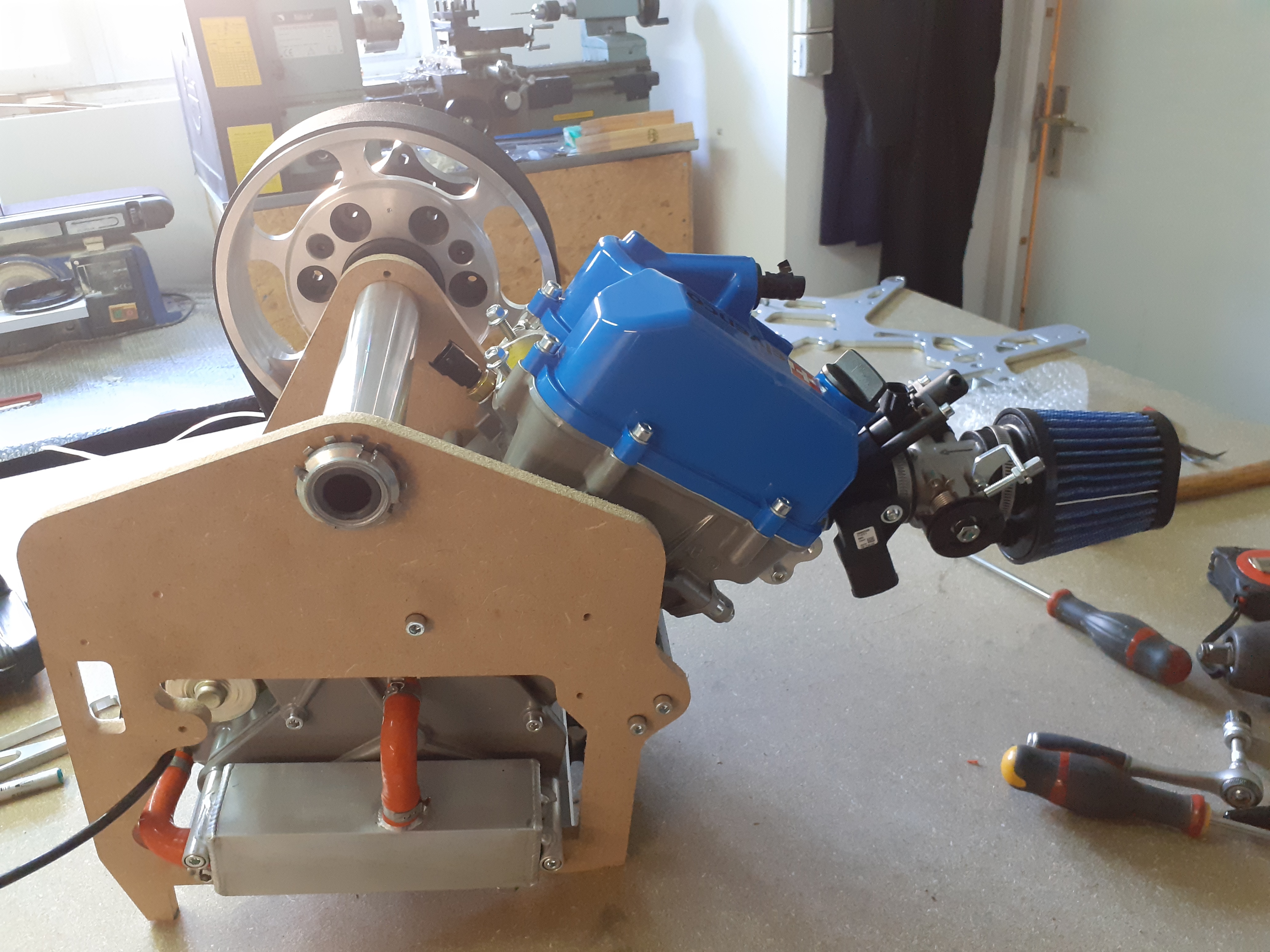

Je dois déporter le boîtier papillon+injecteur sur mon moteur. Avec un coude et le plus compact possible .
J'ai une première solution en utilisant du tube silicone coudé qui sert normalement pour les turbo ou circuit de refroidissement, mais dans mon montage, ce tube sera inévitablement en contact avec les pulvérisations d'essence de l'injecteur.
Quelqu'un sait si c'est compatible ?
Ou une autre solution à proposer ?

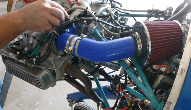

Sur Vaxell, les tuyaux de l'admission ne sont pas souples du tout :
Tout est rigide, le seul tuyau souple se trouve entre le papillon et le filtre à air :
Messages : 3737
Re: Quel matériau pour admission
Sur le petit Vaxell bicylindre c'est carrément tout rigide :

La fabrication d'un conduit en carbone/Epoxy serait elle adaptée selon vous ? il y aura un manchonnage souple d’accouplement à la culasse (a trouver en matière résistante du coup) , et le corps du boitier papillon est souple lui même.
