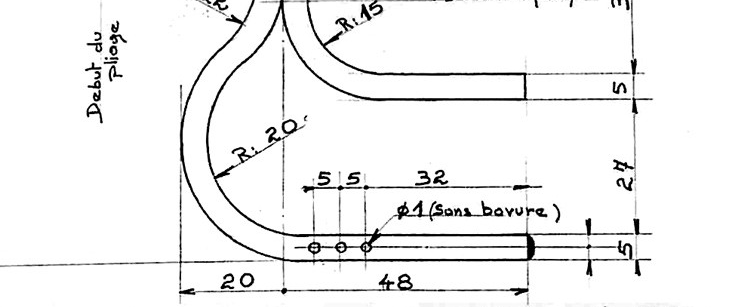

Tu peux essayer facilement la prise Jodel : un tube alu 5 mm fermé à l'avant (araldite forme bombée) avec des trous de 1 de chaque côté pour la symétrie.
Le premier est à 32 mm de l'avant, 3 trous séparés de 5 mm
http://bobcrn.free.fr/statique.png

http://acversailles.free.fr/documentati ... itesse.pdf
un truc simple à bricoler pour vérifier un badin tiré de la doc géniale de M.Suire libre d'accès sur le net.
