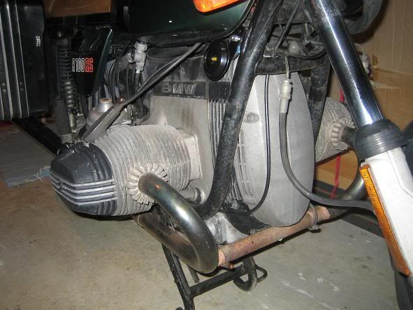

J’écume également le web à la recherche d’informations. J’y trouve des solutions techniques intéressantes, en particulier le remplacement de l’arbre à cames pour pouvoir inverser les cylindres, et ainsi placer les échappements à l’avant du groupe motopropulseur.

Mais ne mettons pas la charrue devant les bœufs ! Je dois d’abord commencer par me procurer un moteur. Je m’oriente naturellement vers un célèbre réparateur de motos BMW (seulement celles équipées d’un moteur refroidi par air, les autres ne sont pas de vraies BM) qui tient commerce dans un petit village au sud ouest de Toulouse. Notre idée l’intéresse et le fait sourire, mais il n’est pas prêt à nous céder un moteur pour risquer de le gaspiller. Il va donc falloir acheter une moto entière et en extraire le moteur. C’est chose faite en juin 2007.

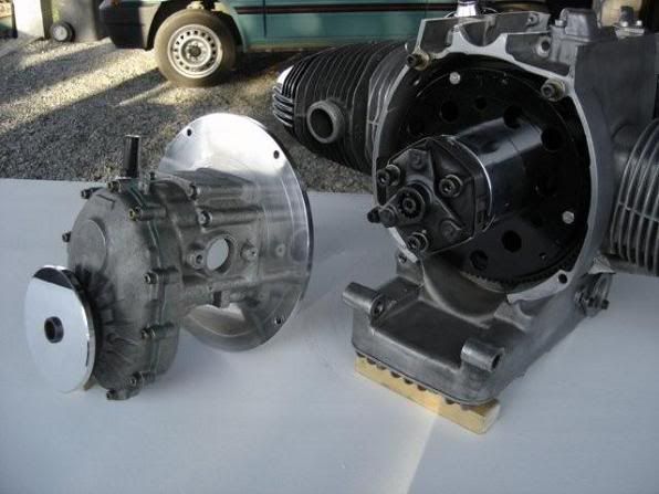

Il s’en suit plusieurs mois de démontage, de nettoyage, de remise à neuf, et pour Tintin, de conception et d’usinage. En ce qui concerne le réducteur, j’ai jeté mon dévolu sur un Rotax modèle C, qui permet à l’hélice de tourner quatre fois moins vite que le moteur. Au bilan, la liste des modifications à opérer est longue :
- remplacement de l’arbre à cames par un nouveau, usiné au Mans,
http://www.techniprofil.com/
- inversion de la position des cylindres,

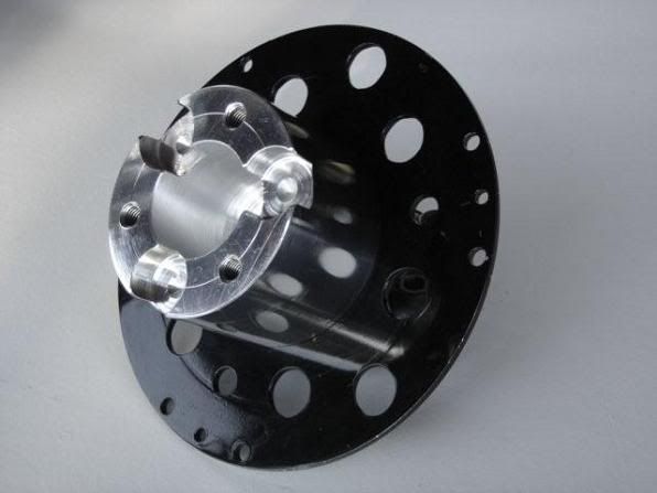

- usinage d’une pièce intermédiaire pour lier le volant d’inertie au réducteur:

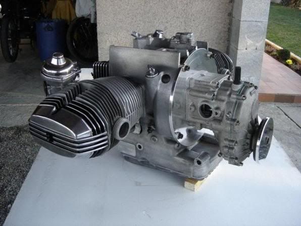

- usinage d’une plaque qui assure la fixation du réducteur et « ferme » le moteur:

Comment tu fais l'étanchéité entre le carter et la plaque ronde ?

Il n'y a pas de besoin d'étanchéité à cet endroit. Cette plaque ferme la partie qui renferme le volant moteur, il n'y a pas d'huile à cet endroit.Sadsorr a écrit :Comment tu fais l'étanchéité entre le carter et la plaque ronde ?
A terme, cette plaque a même été ajourée pour gagner un peu de poids.

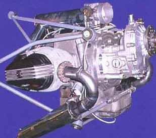

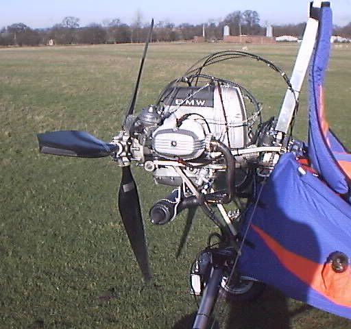

Par exemple ici, sur le Bravo, un mini Piper Cub (au 3/4) :
Les difficultés de refroidissement ont été évitées en laissant les têtes des cylindres à l'air libre, même si les échappement sont ici derrière les cylindres et non pas devant, comme dans ton exemple.
A l'occasion, on peut aussi admirer une belle hélice...
Superbe boulot. Et quel son !
En effet, ça déjà été fait, et même assez souvent.Ce type de moteur a déjà été installé sur des machines volantes, mais la plupart du temps en propulsif. L’installation en tractif pose un problème de refroidissement. Le réducteur étant monté à la place de la boîte de vitesse, les échappements se retrouvent à l’arrière des cylindres par rapport à l’hélice et sont ainsi masqués. Le refroidissement des culasses est donc moins efficace et les températures peuvent atteindre des valeurs prohibitives.
