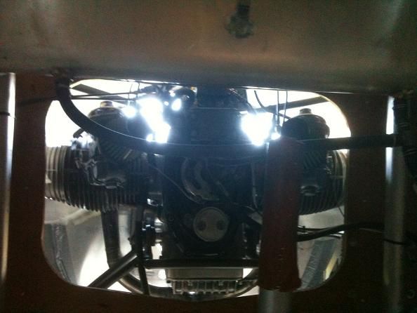

Je change les gicleurs principaux des carburateurs pour passer de160 à 180. Je rehausse les aiguilles des carburateurs d’un cran (elles sont au plus haut maintenant). Enfin, je supprime le cache arrière du moteur. L’air circule à présent plus librement : après être entré par l’avant du capot moteur, il traverse le compartiment pour venir dans l’habitacle… entre mes jambes !
La mise en route se passe bien mais le moteur a des ratés aléatoires qui semblent s’améliorer à la mise en marche de la pompe. J’obtiens 5600 tours au point fixe. Les températures des culasses ne dépassent pas 180°. Elles sont stables à 160° à 3500 tours.

Toms a écrit :Enfin, je supprime le cache arrière du moteur. L’air circule à présent plus librement : après être entré par l’avant du capot moteur, il traverse le compartiment pour venir dans l’habitacle… entre mes jambes !
Excuse-moi d'aller contre, mais là non plus, pas d'accord du tout ou alors c'est le premier avril :roll:

Comme prévu, le récit de mon choix technique pour refroidir le BM coute que coute a jeté un froid. Une explication s’impose donc, et je ne doute pas qu’elle provoque une discussion.
Première mise au point : Cette solution technique ne doit pas servir d’exemple, et j’ai bien conscience du risque qu’elle me fait prendre.
Cela dit, que se passe-t-il quand un feu (puisque c’est bien de cela qu’il s’agit, n’est ce pas ?) se déclenche dans le compartiment moteur ? Lors de la construction du Coach (muni à l’origine d’une cloison pare feu en bonne et due forme), j’avais fait une analyse des accidents liés à des feux moteur. Le résultat est malheureusement sans appel : même avec une cloison pare feu, ce qui sauve le pilote face à une telle urgence, c’est la rapidité de sa réaction. Il faut absolument appliquer la procédure d’urgence en fonçant vers le sol à la VNE (si possible en glissade pour dévier les flammes) et se poser (n’importe où). La plupart de ceux qui ont crus pouvoir se protéger derrière ce bout de métal en espérant rejoindre un champ vachable ont péri. Et cela s’explique : les flammes suivent le courant d’air qui refroidit le moteur, et finissent sous nos pieds, ce qui n’est pas une situation d’avenir…
A vous les studios !
Toms a écrit :Comme prévu, le récit de mon choix technique pour refroidir le BM coute que coute a jeté un froid. !
Au jambes et au pieds l' hiver !!! C' est sur !!!!!! :lol: :lol:
Messages : 1745
louulm a écrit :Au jambes et au pieds l' hiver !!! C' est sur !!!!!! :lol: :lol:
C'est vrai qu'on m'avait promis un coup de chaud après cette modification.
Il n'en est rien, l'air qui sort du moteur est bien frais, même en été!

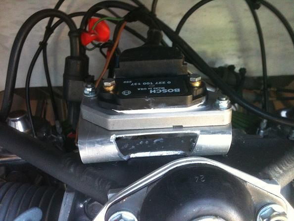

De retour à Maubec, je modifie la position du boitier transistorisé d’allumage

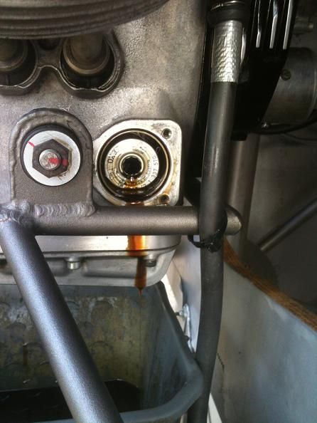

…et les durits au niveau des carburateurs. Lors du point fixe de contrôle, rien n’a changé: il y a beaucoup de ratés dès que le moteur chauffe, et une détonation. Je shunte le filtre à essence et la pompe : ça ne change rien.

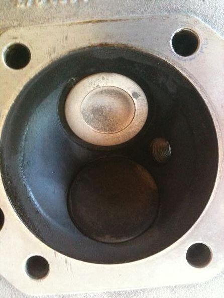

Le 10 aout, je remets en service le circuit d’essence avec pompe et filtre. Je répare comme je peux le goujon de cache culbuteur droit. Je démonte les culasses, pour vérifier l’étanchéité des soupapes.
Ca fuit copieusement à droite. Tintin et narcisse sont de passage, ils confirment la panne : les soupapes ont du souffrir du mauvais traitement. J’emporte les culasses à la maison.
Messages : 1745
Le lendemain, Tintin me donne une leçon de rodage de soupapes. Les soupapes d’échappement (surtout la gauche) présentent des traces de coup de feu. Nous rodons les 4 soupapes. Après rodage, la soupape d’admission de la culasse droite fuit toujours. Il faudra 2 rodages de plus pour qu’elle soit étanche.

En ce qui concerne le refroidissement, la réponse est simple: Le BM est fait pour être traversé par un flux d'air horizontal.
En ouvrant la cloison pare feu, j'ai instantanément résolu mes problèmes.
Maintenant, il me reste à trouver un aménagement un peu plus orthodoxe.
