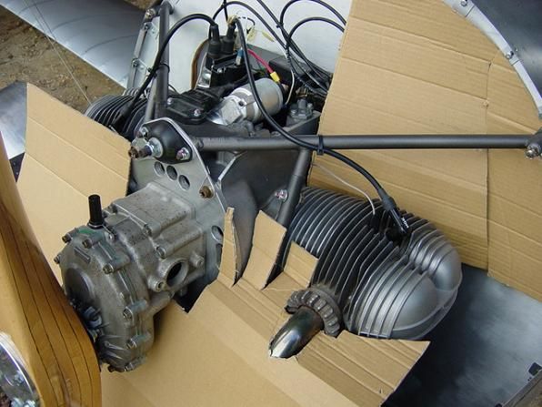

J’envisage de créer des cloisons en tôle et réfléchis à plusieurs solutions. La première, classique sur les 4 cylindres à plat, sépare le compartiment moteur en 2 dans le plan horizontal. L’air froid arrive au dessus, et passe au travers des cylindres et culasses pour pouvoir sortir dessous. Le problème, c’est que le BM est conçu pour être refroidit par un flux d’air horizontal, et qu’il n’existe pour ainsi dire pas de passage entre les ailettes des cylindres dans le sens vertical !
Je pense donc à une deuxième solution qui réduit la surface d’entrée d’air de façon drastique, et impose au flux de traverser les cylindres et culasses dans le sens horizontal.
Je réfléchis également à changer l’hélice pour avoir un plus grand pas et réduire ainsi le nombre de tours. Je me demande si je ne dois pas changer de type d’huile de lubrification ou adapter un radiateur d’huile. Je cherche sur le net des données qui me permettrait de connaître les températures maximales que peuvent supporter les culasses. Je découvre que la plage normale de fonctionnement se situe entre 175° et 190°, avec un maximum absolu proche de 200° ! Il me faudrait donc perdre au moins 40°, une paille !
Pour des raisons de facilité, je décide d’essayer d’abord la solution 1. La confection de boites à air pose en effet pas mal de problèmes dont celui de l’accès au moteur sans avoir à tout démonter. J’ai commencé par confectionner des gabarits avec des feuilles de carton. Simon, forumeur à ses heures est venu me rendre visite et me gratifie de quelque photos.
Grace à ces gabarits, je trace puis découpe les tôles que je positionne ensuite dans le compartiment moteur. Ce n’est pas complètement simple, parce que le BM est un moteur relativement « propre » d’où rien ne dépasse. Il y a donc très peu de points de fixation, et je me résous à faire tenir mes cloisons en utilisant du fil à freiner.
