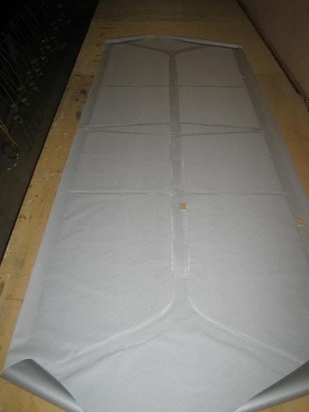

Ensuite, il reste à encoller la structure ainsi que la toile aux endroits où ces deux éléments seront en contact. Il faut donc présenter une pièce de toile et la maintenir sur la structure (avec des pinces, du scotch…) Ensuite, on trace la forme de cette structure sur l’envers de la pièce de toile. Le tracé qui en résulte définit les zones à encoller :
Messages : 1746

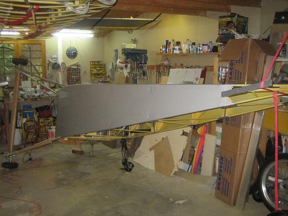

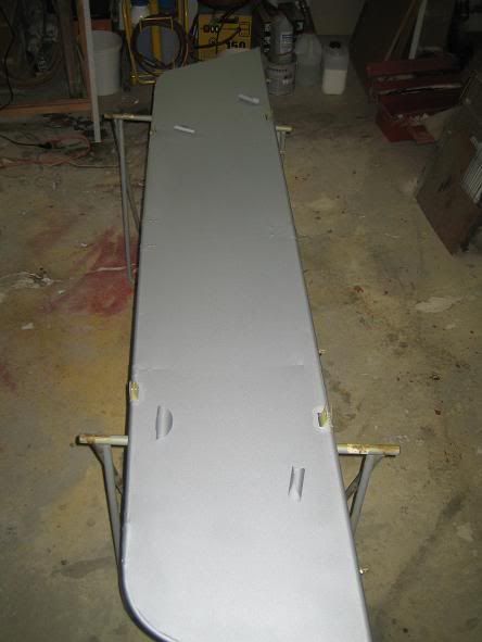

Quand la colle est sèche, je positionne la toile, puis la colle sur les tubes au moyen d’un fer à entoiler. Solidement maintenue en place, il ne reste plus qu’à la tendre au moyen d’un décapeur thermique, en contrôlant soigneusement la température grâce à un thermomètre laser. Je recouvre dans l’ordre : l’empennage :
Messages : 1746
Vient ensuite le fuselage, en commençant par le dessous :

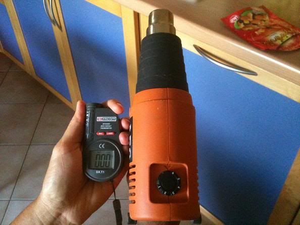

Toms a écrit :tendre au moyen d’un décapeur thermique, en contrôlant soigneusement la température grâce à un thermomètre laser
Comment tu fais pour utiliser en même temps un décapeur thermique et un thermomètre laser ? :?
5tex a écrit :Comment tu fais pour utiliser en même temps un décapeur thermique et un thermomètre laser ?
Un dans chaque main ? :lol:
Bon ça va je sors :arrow:
Messages : 1746
Reste!
Très simple: on calibre les premiers essais en tenant le décapeur dans la main droite, et le thermomètre dans la main gauche, bien serrés l'un contre l'autre.
Le thermomètre mesure ce que chauffe le décapeur, on s'approche ou s'éloigne de la toile pour faire varier la température.
Après quelques essais, le thermomètre devient facultatif.
