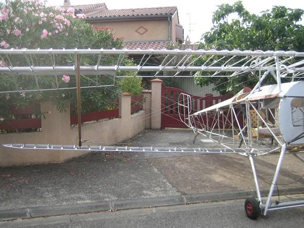

En comptant ceux du train d’atterrissage, la machine totalise quatorze câbles, tous prêts à siffler dans le vent !

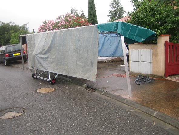

Malheureusement, en fin d’après midi, le ciel pourtant bleu se couvre soudain et laisse échapper quelques gouttes. Impossible de démonter en si peu de temps, je protège la cellule comme je peux avec des bâches. Ensuite, je me lance dans une inspection minutieuse armé d’une serviette éponge. En effet, si l’aluminium 6061 n’est pas très sensible à la corrosion, il n’en est pas de même pour le 2024. Ce sont là les joies de la précarité !
