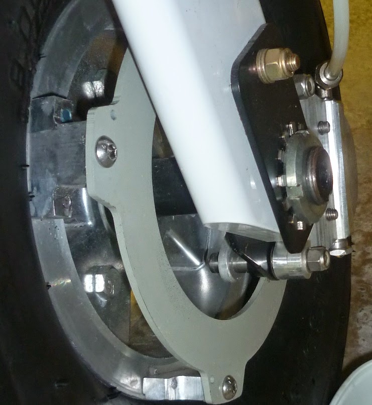

je ne sais pas la marque, car il n'y a rien d'écrit dessus, mais voila des photos:

Pour le liquide hydraulique, le choix en fonction des éléments synthétiques (joints de piston des cylindres de roue et des palonniers)
Sur les modèles monté d'origine ils ont été choisi pour l'huile minérale, sur le catalogue d'ULM Technologie ils existent dans les deux versions (Dot ou minérale)
A noter que l'utilisation du mauvais liquide détruit instantanément les joints non compatibles.

j'espère que c'est pas trop instantané quand même...
On a purgé et on on va essayer de trouver du liquide minéral à Tahiti, plus grande que notre ile.
Merci pour les réponses en tout cas.
