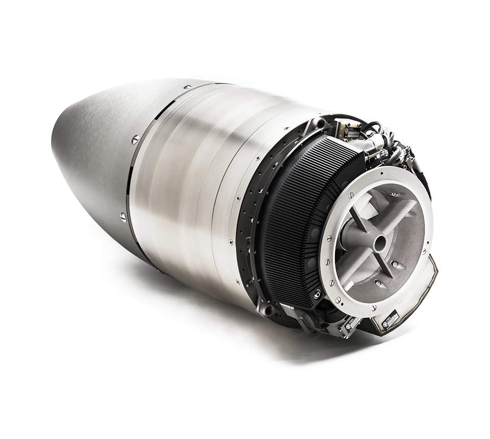

- sonex710
- Messages : 957
- Inscription : 08 août 2011, 11:17
Re: Présentation de mon ULM à réaction
Hello !
900 et 1300 kN
... et 120 à 180 l/h
https://www.pbs.cz/getmedia/6633e7f5-4e ... x?ext=.pdf
https://www.pbs.cz/getmedia/3bf0621d-41 ... x?ext=.pdf
La PBS TJ-100 E3S qui équipe le Subsonex est vendue $59,000 ...
https://www.sonexaircraft.com/subsonex/
900 et 1300 kN
- R_Angel
- Messages : 29
- Inscription : 01 janv. 2019, 14:28
On est dans le domaine de l'hypothétique, je ne sais même pas si un tel réacteur sera un jour disponible dans cette gamme de poussée. Pour le moment le moteur que j'ai me convient parfaitement.
Pour ce qui est du TJ-100, on est hors budget et trop puissant pour mon utilisation, pourquoi pas pour un biplace. Un TJ-40 serait déjà plus intéressant.
