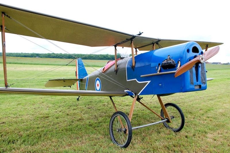

Bonjour je viens de retrouver la trace du SE5a que j'ai construit; il se trouve sur l'album photos de l'aeroclub du Vexin il est intitulé: réplique libre du Spad !!! seules les roues ne sont plus entoilées
je suis content de le voir en état
Re: Recensement des répliques de SE5 en France
Le voici.
Je suis impressionné par les roues qui semblent être des roues de vélo. Je ne pensais pas que de telles roues puissent supporter les charges latérales requises.
En tout cas, elles doivent être bien moins lourdes que mes roues de moto...

Bonjour j'avais monté des jantes de solex rerayonnées( rayons plus gros) de plus j'avais une béquille à la place de la roulette qui a éte montée à la demande de l'acheteur; je n'ai pas eu de soucis avec ces roues,seuls les axes étaient fragiles cela était compensé du fait des atterrissages "Papillon" du SE5 pourtant utilisé sur un terrain gras
