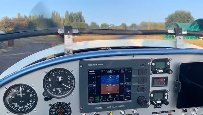

Et voici, comment cela se présente dans un Gaz'aile :
Un Glance EFIS sur le tableau de bord d'un Gaz'aile. Taille de l'écran : 5,7"
Les avantages :
- lisibilité en plein soleil,
- pas besoin de refroidir (ni de chauffer en hiver),
- les gros boutons et molette permettant de s'en servir même avec les gants.
L'inconvénient : le prix, plus élevé de celui d'une tablette. Mais ici, en l'occurrence, le propriétaire utilise les deux.
