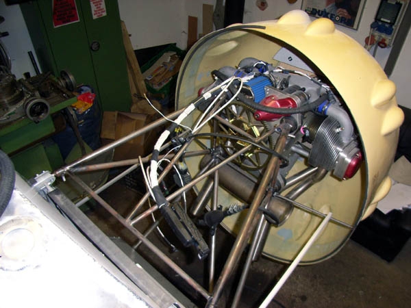

le capot moteur est il d'origine Kitfox?

Concernant le capot moteur, il est spécifique au Kiebitz. Il y a un moule qui tourne en Allemagne. Qques photos ci dessous. Je l'ai acquis ici : http://jw-air.de/pqs/produkte.htm

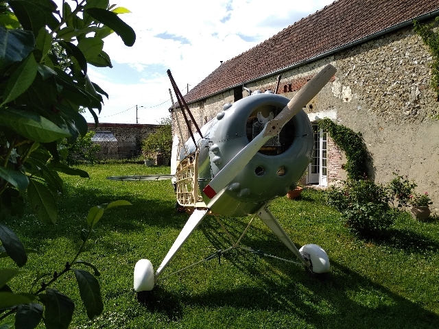

J'ai profité de la belle journée d'hier pour faire les poussières...
Qu'est ce que c'est bon !

Purée, ça en jette. Surtout sous ce beau soleil.

Ah oui, ça en jette vraiment ! Super !!
Quand est-ce que tu viens faire les poussières dans notre atelier Eric ?
