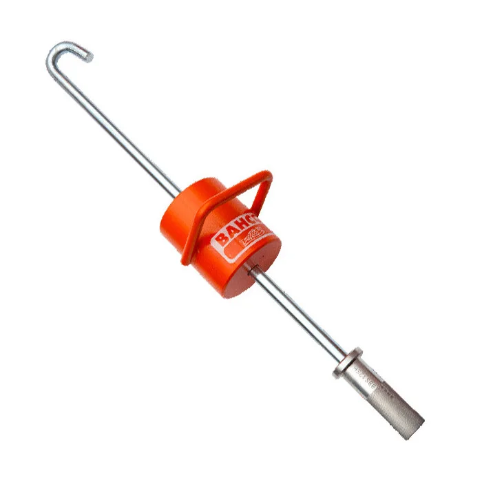

voilà ma procédure, après plusieurs jours de degrippant de toute sortes la tige avant droite et la vis arrière haute restent figés.
J ai chassé la vis du bas à l arrière, car transperçante et accessible par la trappe de visite à gauche du fuselage.
J ai attaché une corde derrière la patte de la ferrure du haut ( car il n’y a plus que celui la) j’y ai glissé un poids d haltères sur la corde et j ai mis un arrêt en bout de corde ( a +/_ 1m) ainsi je peux donner un choc en glissant fortement mon poids sur l arrêt.
Pas facile à expliquer mais c est le même principe que pour le débosselage en carrosserie voiture ( marteau a inertie)
En jouant sur l ensemble avec du -45° il est sortie mm par mm.
Voilà si cela peut aider

Merci Gil pour tes explications. je n'ai pas compris ton procédé de masse au bout de la corde (photo ?).

http://www.image-heberg.fr/files/173702 ... 256348.png
Si ça peut éclairé mon texte sauf que moi c est avec une corde

Un arracheur à choc ne fonctionne vraiment que si la transmission du choc se fait par une liaison rigide et courte.
Le même appareil avec une tige de 50 cm et une autre de 3 m, dans le second cas le choc sera partiellement amorti par la "souplesse" du métal sur une grande longueur...
Même les dentistes les utilisent (tige de quelques cm) pour décoller une couronne par exemple.
Avec une corde je ne vois pas bien.

Merci Gil, je comprends maintenant.
L'avantage de ton système est qu'il assure une traction simultanée sur les deux vis avant.
Je vais voir pour faire un système rigide qui serait pris sur les deux fixations arrières ou directement sur le longeron.
