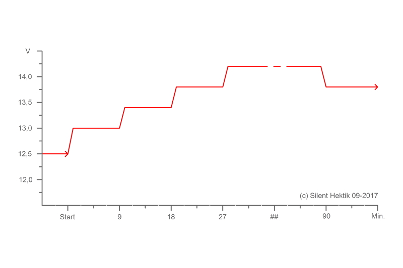

Romeo Romeo 26 a écrit : ...Loravia propose le Silent Hektik F4118 qui procure un processus de charge lithium en 4 étapes pour une meilleure gestion de la batterie. Le F4118 est également compatible avec les batteries plomb-acide...
... pour ma part, l'expérience batterie Li m'a couté un stator pendant le tour ULM alors, j'attends un solide retour d'expérience avant de retenter...
Régis
Virus 177
le Silent Hektik F4118 est effctivement installable comme "plug and play" à la place de l'ancien régulateur
Sa courbe de charge / tension est assez surprenante au début, et non expliquée/présentée avec la doc fournie
N'étant pas "courant" lors des premiers vols en voyant le voltmetre faire un bon après 20 à 25 minutes de vol, j'ai cru que ca déc....ait grave
https://www.silent-hektik.de/F4118_5Step.jpg
C'est probablement très bien, mais je n'ai pas assez de recul pour juger, quand à la KA LI T
