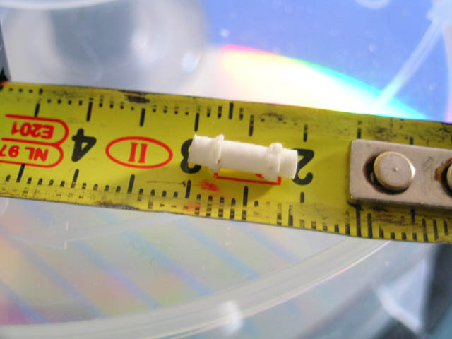

Je m'en suis fabriqué un de la manière suivante:
un moule sur imprimante 3d avec un fil en PVA (soluble dans l'eau), un gramme de résine et du microballon pour obtenir une pâte de la consistance de la pâte dentifrice, injection dans le moule avec une seringue, cuisson au four 3 heures à 60°C, dissolution du fil à l'eau bouillante et cela donne ce résultat.
Diamètre max 3,5 mm, 10 mm de long .
Ce qui met le prix du kg de flotteur largement au dessus de l'or :lol: :lol:
