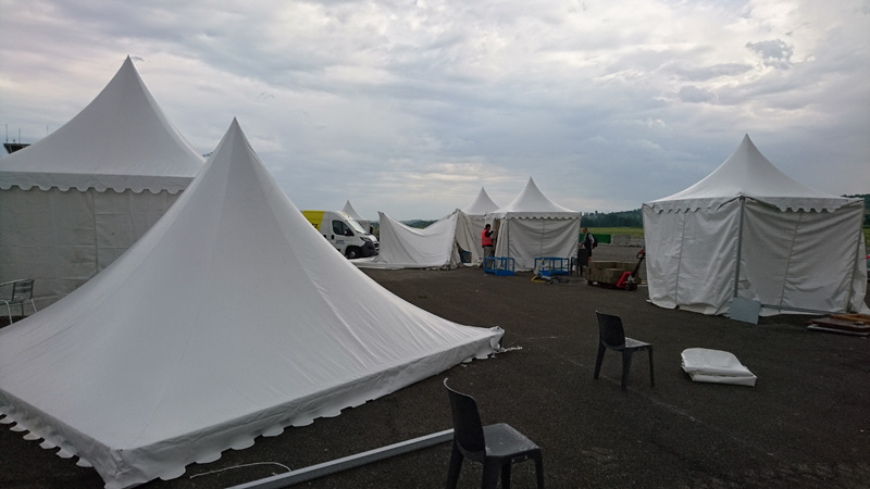

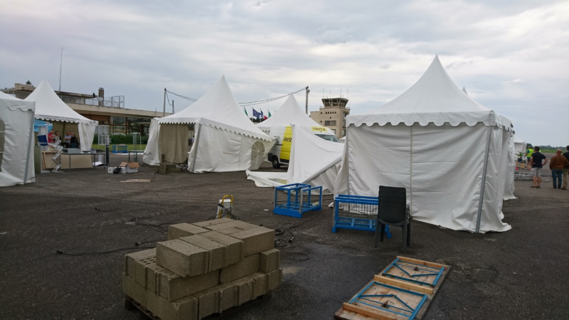

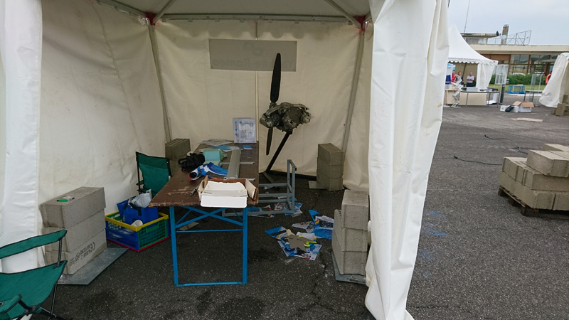

Le fly-in du RSA à Vichy était plein de promesses... Yankee-Romeo y était avec le moteur Vaxell.
Samedi fut une journée magnifique, mais dimanche... Voici notre stand dimanche matin :
Et nous avions beaucoup de chance, car ailleurs, les dégâts étaient souvent importants :
