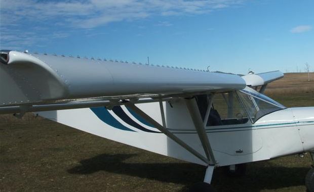

Bah, ça va voler ... Mais beaucoup moins monter en incidence avant de décrocher !
Au lieu de crier bêtement, il faut expliquer pourquoi, sinon la tentation d'essayer sera toujours là. Moi je ne serais pas aussi affirmatif.
D'abord, rajouter des VG aux becs (pour Gilles) n'aura pas l'effet escompté, car les vg ne sont pas là pour réduire la traînée, ils sont là pour réénergiser la couche limite et éviter un décollement, qui n'arrivera qu'un peu plus tard en incidence. Les becs, eux, permettent d'insuffler une portion de l'air intrados sur l'extrados pour donner plus ou moins le même effet. Sauf que les becs, ça traîne. Ce sont eux qui font cette différence de traînée entra la config becs et la config VG, donc ajouter des VG à des becs ne te fera rien gagner.
Personnellement, je ne vois pas de raison pour laquelle garder le profil d'origine serait gênant. Certes, la vitesse de décrochage va augmenter considérablement, et l'autorité des gouvernes aux fortes incidences va diminuer. En cela, c'est dangereux. Mais ça il faut s'y attendre. Le profil du 701 a par ailleurs un BA particulièrement arrondi, ce qui, au moins, évite un décrochage très abrupte.
Ce qui n'est pas garanti, c'est de pouvoir garder la même incidence au décrochage en ajoutant les VG. En fait c'est même fortement improbable vu que les becs sont nettement plus efficaces que les VG pour éviter le décro. Personnellement, je changerais tout le profil pour quelque chose qui a beaucoup plus de courbure sans l'épaisseur relative, après tout, on ne fait pas de G negs en 701, alors ne pas pouvoir tenir de fortes incidences négatives, on s'en fout ...

Je n'ai pas dû m'exprimer suffisamment clairement : le kit de modification pour la voilure du Savannah, par suppression des becs de bord d'attaque, consiste à décoffrer le bord d'attaque sous becs, à modifier les nervures de façon à les rallonger afin de supporter le nouveau bord d'attaque... et à poser les "Vortex Generators" aux emplacements prévus à cet effet.yellow_submarin a écrit :Bah, ça va voler ... Mais beaucoup moins monter en incidence avant de décrocher !
... Personnellement, je changerais tout le profil pour quelque chose qui a beaucoup plus de courbure sans l'épaisseur relative, après tout, on ne fait pas de G negs en 701, alors ne pas pouvoir tenir de fortes incidences négatives, on s'en fout ...
Le profil de l'aile ainsi modifiée est tout-à-fait nouveau par rapport à l'ancien sans les becs : il gagne environ une bonne quinzaine de centimètres en corde... tout en conservant son épaisseur maximale.

Okay, j'étais à la masse, je vois ce que tu veux dire ...JETHRO a écrit :Je n'ai pas dû m'exprimer suffisamment clairement : le kit de modification pour la voilure du Savannah, par suppression des becs de bord d'attaque, consiste à décoffrer le bord d'attaque sous becs, à modifier les nervures de façon à les rallonger afin de supporter le nouveau bord d'attaque... et à poser les "Vortex Generators" aux emplacements prévus à cet effet.yellow_submarin a écrit :Bah, ça va voler ... Mais beaucoup moins monter en incidence avant de décrocher !
En fait, les slats font même partie du profil, dans lequel on a coupé un slot qui permet la circulation. Donc effectivement, si tu vires juste les slats (becs), tu te retrouves avec un profil de M***E qui n'en est pas vraiment un

Oui, je crois que tu as bien compris...
Je me suis souvent demandé ce qui se passerait, si tout simplement on fermait, à l'extrados, mais aussi à l'intrados, les fentes entre les becs et le reste de l'aile...
Certainement qu'on se retrouverait avec un profil "veau", donc avec une plume plutôt molassonne...
Pourtant, faut pas oublier que des ailes avec des becs escamotables ont été largement utilisées : c'est le principe de la fente "Handley-Page" automatique, que les allemands ont utilisée sur les ME 109... et sur les ME 262 à réaction, ce qui donnait à ces chasseurs des perfos de manœuvrabilité exceptionnelles... et juste retour des choses, nous avons en France, utilisé ce système sur avions légers : la longue série des Moranes, du "Club" au "Minerva" ...

Bonsoir,
A force d'entendre des tas de choses sur les vgs, je voulais essayer sans les becs et sans les vgs.
Par temps calme sans les becs, comme j'ai indiqué, on gagne effectivement une dizaine de km/h. Par temps un peu venteux et bien chargé par contre le comportement est "bizarre", il faut piloter très/trop finement, avoir l'oeil rivé sur la bille - toujours pile poile au milieu (car elle a tendance à partir vite fait) et ce n'est pas agréable.
Donc les becs ont été remis et la chasse à la trainée va se faire ailleurs (sur le joint aile-verrière par exemple, sur la jonction dessous d'aile-cabine...)
Donc pour Gilles CHRISTEN: essai non concluant ! Ca ne vaut pas le coup !

Pour le coup, tu te retrouverais avec un vrai profil, pas de soucis. En revanche, ce ne serait pas optimisé structurellement.JETHRO a écrit :Oui, je crois que tu as bien compris...
Les becs escamotables sont toujours utilisés sur la moitié des liners commerciaux, avec des krueger pour l'autre moitié. Le profil de base est défini avec les slats fermés. Pour ce qui est des becs "automatiques", c'est très efficace, mais ça a un très gros défaut : une tendance à s'ouvrir de façon dissymétrique. Mieux vaut donc les synchroniser. Personnellement je suis plus fan des Krueger, les becs ont tout de même l'énorme défaut d'empêcher l'utilisation d'un profil laminaire.
