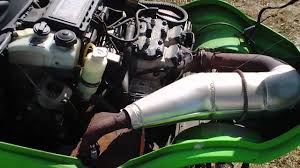

Ce moteur semble présenter 3 avantages "immédiats" :
-un systeme d'injection (indirect je pense) qui est dit (forums jetski) ne necessiter aucun ajustement / réglage, et c'est un point ennuyeux sur les carbus (BING..), toujours reglés plutot riches pour éviter de cramer les pistons
-une face sortie qui semble propice à l'adaptation simplifiée d'un reducteur B
-fonctionnement sans batterie (poids..)
Avec un poids total sans doute contenu (le B est léger, pas trop de pieces d'adaptation)
Je n'ai pas trouvé de gros négatifs sur la fiabilité, la conso est donnée comme tres moyenne mais à voir ce que ça donne transposé sur un ULM
Je ne sais pas ce que ça donne comme puissance une fois bridé à 6500rpm
Expérience déjà tentée sur un KB-2

j'ai pas mal de pieces dans mon garage dont réducteur, ce serait plutot pour tester sur banc pour le fun le mien à son rotax et je pense qu'il faudrait refaire le bati...
Par contre pas trop d'infos supplémentaires, je lisais que le gars qui l'utilise n'a pas eu de soucis avec so far
Comme il fait 110cv sur un sled, il faut miser sur les 70cv une fois avionné, le plus simple c'est de brider le mouvement du paillon pour ne pas toucher à l'electronique
Trouver un échappement, ceux d'origine sont super pointus (puissance dans les tours), pas certain que ce soir optimal à mi régime
Je ne parviens à voir comment est concue l'entretoise d'attache si cela reprend seulement les 4 vis frontales ou également les 2 vis de base du cylindre avant (plus sur)
edit : ici on voit mieux les points de fixation latéraux
