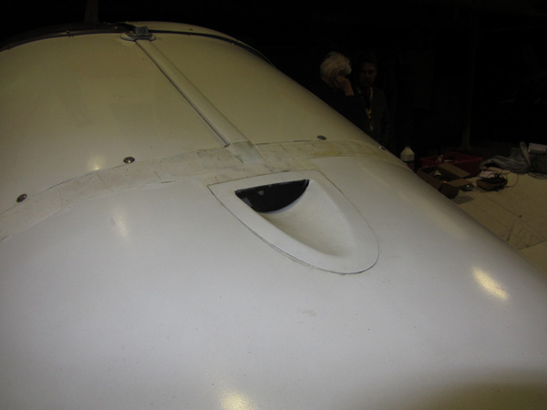

Extracteur de Mandl.
Il s'agit, en effet, d'une sorte de prise NACA inversée, sauf qu'elle est arrondie. Non seulement la forme, mais aussi l'emplacement de l'extracteur a son importance.
Dans un ULM bois-et-toile, ou tube-et-toile, qui est loin d'être étanche, cette nécessité est peut-être moins évidente, mais elle l'est bien plus dans une construction en composite. Il est clair que, si on veut améliorer le refroidissement du moteur, une des pistes à explorer après une bonne entrée, est certainement une bonne sortie d'air.
Dans un cas que je connais, le refroidissement insuffisant d'un Jabiru a obligé le propriétaire à doubler la surface de sortie d'air du moteur, en plus de modification de la taille et la position du radiateur d'huile.

oui bien sûr la section de sortie va de pair, mais il ne suffit pas de faire un trou gros comme une bassine, il faut aussi un déflecteur ad hoc pour engendrer une dépression d'extraction: si on n'en met pas l'air sort mal, surtout en montée lorsque l'appareil est cabré...

C'est bien pour cela que j'ai donné un lien pour l'extracteur de Mandl... On peut s'en inspirer.

Cette sortie Mandl ne convient pas pour un 912 monté dans le nez car il ne formerait aucune dépression: là sur ce planeur ça marche parcequ'il est situé dans une zone dépressionnaire à l'arrière du poste pilote et ça ne sert que pour la ventilation du poste pilote...c'est bien autre chose que les m3 par minute requis pour refroidir un moteur...

Des extracteur de Mandl, il y en a sur les capots de Skyranger, mais il n'y en plus sur les capots des Nynja. Est-ce que cela signifie qu'ils étaient pas assez effficace. Je crois que oui, sinon ils seraient restés.
- Messages : 3726
Re: Extracteur de Mandl
C'est bien le problème : il ne suffit pas de placer n'importe où, et n'importe comment un extracteur pour que ça marche !
Il faut étudier son emplacement en fonction de la machine, et sa taille en fonction des besoins en refroidissement du moteur.
J'ai déjà parlé ici du Speedjojo, sur son blog il y a une mine d'information à ce sujet.
Notamment ça :
Sur un autre forum, notre ami, gazaile100 expliquait déjà :
Notamment ça :
Tout cela demande du travail et du temps. Et si l'emplacement de l'extracteur n'est pas situé dans une zone dépressionnaire, il ne sert effectivement à rien...gazaile100 a écrit :(...) Je n'ai pas les références exactes mais quelques souvenirs de littérature concernant la conception de telles prises.
Pour une bonne efficacité en mode ENTREE d'air, il faut que le rapport hauteur largeur de la surface d'entrée soit de 1/5.
Soit pour une profondeur de 2 cm une largeur de 10, soit 20 cm2 dans cet exemple. La pente du triangle doit etre de moins de 15%.
Pour le mode SORTIE, il faut multiplier la surface d'entrée par 5, soit 100 cm2 pour l'entrée citée plus haut, pour éliminer les phénomènes de surpression interne, dans le cas d'un conduit étanche (le cockpit pouvant etre considéré comme tel).
Pour une meilleure efficacité, on placera l'entrée sur une zone en surpression, et pour la sortie dans une zone en dépression, par exemple à l'arrière de la verrière dans la descente dorsale.
