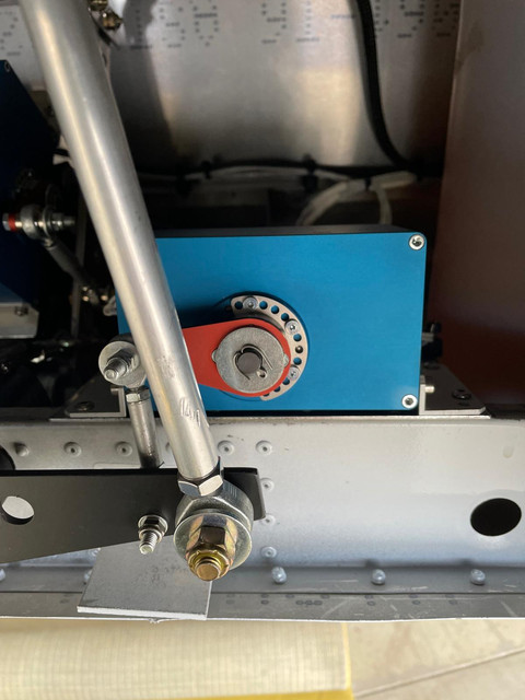

Si il est fait comme ça
La photo que je t'ai envoyée est celle d'un Savannah qui n'a pas le cadre noir dont tu parles car pas les volets électriques mais le principe ne change pas
Pour monter tes volets, tu visses les rotules hautes ou basses ou les 2 peu importe, sur les 2 biellettes que tu vois d'un même nombre de tours chaque côté.
Ce que tu appelles le cadre noir c'est en fait un bâti qui porte les 2 renvois (que tu vois en haut sur la photo) et qui est articulé autour d'un axe, son autre extrémité étant retenue par le vérin électrique des volets.
Je te montre une photo que j'avais faîte de l'installation de mon pilote auto et tu vas voir que c'est pareil
On voit bien le basculeur relié au manche (en noir) mon servo qui prend dessus et la bielette de droite qu'il faut "raccourcir" pour lever les volets
