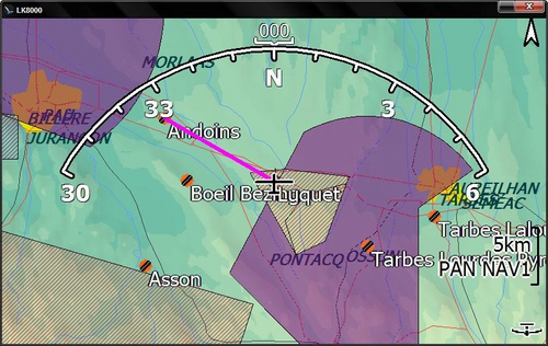

petite copie d'un post que j'avais mis sur un autre forum!
LK8000 est un soft fonctionnement sous WinCE (pour MAC et Androids, ya plein de post partout sur les solutions gratuites, mais plus souvent payantes)
Perso j'en suis super content, et la version 2.3 qui s'annonce (les beta sont dispo), commence à proposer des options de configuration qui vont permettre de proposer un truc fonctionel pour l'aviation motorisés (tout un tas de configuration des menus permettant de ne pas afficher les spécifiques vol libre)
La gestion des espaces aériens devient de mieux en mieux, ce qui permet de préparer de belle NAV.
Pour la base j'avais importé celle de NAV2000, mais dès que la version 2.3 sort, je ferais un petit bout de code permettant de proposer BASULM en format CUP pour LK8000 (mais exportable dans plein de format grace à GPSBABEL.
Aprés on peut se faire ces propres fichiers à partir de fichiers google-earth ou tout un tas de format. (j'ai même fait un petit fichier pour visiter les pyrénées (pics, col, vallée).
Si tu veux plus de détails, j'officie sur le forum AIR-DELTA, mais si ca intéresse du monde ici, je viendrais faire des MAJ
chose promise, chose due, je vous propose de vous faire découvrir un logiciel libre (en GPL c'est a dire que le logiciel est libre de droit ainsi que ces sources) .
Je vais essayer de vous présenter la manière la pus simple d'avoir rapidement la possibilité de tester ce petit logiciel qui permet de mettre sur un PNA/PDA/GPS, la seule restriction est que l'appareil cible soit sous Window$!
[introduction]
A l'origine, c'est un projet commercial pour le vol à voile qui a été abandonné, et dont les codes sources ont été cédés et repris pour donner lieu à premier opus libre Xcsoar.
Une nouvelle équipe a ensuite été créer pour faire naitre LK8000
Même si XCsoar est trés trés bien, la version 2 de LK8000 sortie récemment est géniale, et même si le logiciel est principalement dédié au vol à voile, on peut rapidement le configurer pour donner un super logiciel GPS Aviation.
La seule faiblesse de XCsoar pour nos applications réside dans le format un peu simpliste de ces Waypoints/POI qui ne permet pas trop d'insérer des informations intéréssantes pour nos applications.
[Ce qu'est LK8000 et ce que n'est pas LK8000]
LK8000 est un logiciel destiné au vol à voile et aux applications de Vol libre; il reprend l'ensemble des outils permettant de faire du vol thermique et de la compet.
LK8000 ne permet pas d'afficher des cartes comme on en a l'habitude, il affiche des fichiers de topologie (relief+reseau(hydro, route, etc..)+villes), des zones aériennes, des waypoints/POI (comme des aérodromes, point VFR, etc...)
LK8000 permet de gérer les différents espaces aériens
LK8000 est un appareil indicateur, pas un appareil de mesure
LK8000 n'est pas un logiciel Moving map, on ne peut y afficher des cartes

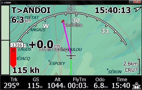

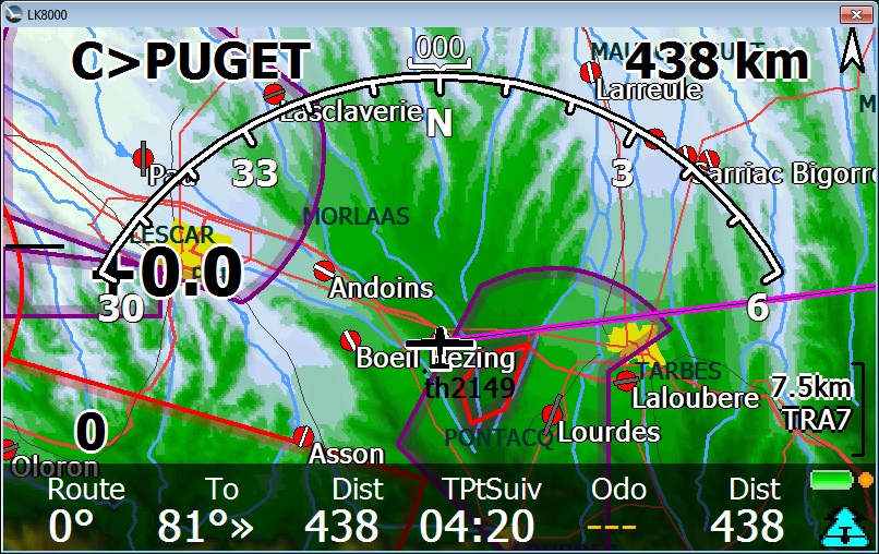

Comme promis une petite mis à jour de ce post avec une maj que j'ai posté sur le forum PP !
Yop vu le mauvais temps je me suis attaqué à la mise en place d'une routine pour récupérer les données de BASULM sous LK8000.
Dans ce nouveau fichier quelques améliorations et changements :
*gestion de la version de basulm utilisée (dans le nom et la première ligne du fichier)
*meilleures gestion des fréquences radio
*mise en place des axes de piste pour la version 3.1a
*suppression des commentaires NAV2000 (et impossible de gérer ceux de basulm qui sont dans une mise en forme approximative/hasardeuse/inutile)
*Mise en commentaire du type de pise, direction, longueur, numero de téléphone
*la vache, velisurface, etc, n'apparaissent plus comme des pistes, mais avec des icones à part entière
*Meilleures précision des données GPS
Les fichiers sont dans : http://taloose31.free.fr/lk8000/LK8000_fichier/
Dans ce repertoire on y trouve :
-Les zones aéro 2012 (France2012-02.txt)
-Le fichier basulm (basulm_v272.cup)
-un fichier pour visiter les pyrénées (col, lac, vallée, sommet)(Pyrenees_final.cup)
-un guide de survie que j'avais fait pour des zamis (ne tenez pas compte du chapitre sur le mIo) (Guide de survie MIO)
http://taloose31.free.fr/lk8000/LK8000v3.1a.jpg
J'ai aussi ajouté une version préconfiguré (v3.1a) ici : http://taloose31.free.fr/lk8000/logiciel/
En gros ya qu'à dézipper, et lancer l'executable pour la machine ou vous l'avez dézipper (PC, PNA, PDA...).
J'ai préconfiguré LK8000 pour que cela soit simple à utiliser pour pouvoir rapidement débuter (peu de menus, configuration "utile" pour l'aviation moteur) et deplus les fichiers y sont tous dispo (cartes, bases, etc...)
Les seules choses à faire sont :
-Choisir la carte et le fichier topo que vous souhaitez utiliser (par défaut c'est défini pour le SW) (première page du menu setup)
-Configurer le GPS
(page 8 et 22 du menu setup)
Toujours pareil pour ceux qui veulent aller plus loin : http://www.lk8000.it/ et le forum : http://www.postfrontal.com/forum/default.asp?CAT_ID=11
Enjoy :)
