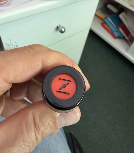

Comme je me dis que je ne dois pas être le seul à parfois oublier de repousser ma réchauffe carbu après m'en être servi, j'ai cherché un grand moment une tirette à corde à piano équipée d'un voyant.
C'est galère, même l'AI de Google vous dira que ça n'existe pas... et bien si!
Vous la trouverez pour 29€ ici: https://www.mehariclub.com/fr/1011800-- ... T4JJ2BkgFz
Je vous ai fait quelques photos, le principe est simple, il y a sur la tige de la commande une partie isolée qui coupe la circulation du jus dans l'ampoule lorsque la tirette est repoussée (marche normale) et quand on tire dessus, une languette vient faire contact sur la tige et l'ampoule s'allume. C'est tout c.. mais il fallait y penser ;)
Quelques photos:

J'ai oublié les photos :oops: voici:

Message par xav13 »
Le génie des ingénieurs de Citroën dans les années 60 quand même!
Regarder un peu l'astuce
La corde à piano qui va se fixer sur le carbu (ou la réchauffe dans notre cas) est à la masse. La tige de la tirette est isolée de cette masse, elle n'est pas en contact avec la corde à piano.
On emmène sur cette tige un + après contact qui vient allumer l'ampoule lorsque la languette qui transmet le + quitte la zone isolée en noir et entre en contact avec la tirette.
Moi je dis "what else?" 8-) :lol:
