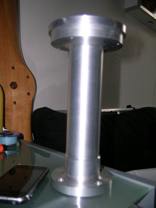

245 mm 235 mm de long et 1060 grammes en Alliage 2017.

Cela fait pas mal de copeauxgazaile100 a écrit :Ouais, mais là tu pousses le bouchon un peu loin, Maurice,... euh, Daniel![]()
mais ce n'est pas lourd et réalisable au tour.

Re: Prolongez léger ! espaceur d'hélice en carbone
Peux tu expliquer quelles contraintes le moteur va supporter et dans quelles conditions d'utilisation ?trincal a écrit :Attention aux prolongateurs sur-dimensionnés!!! Les moteurs ne sont pas forcément calculés pour supporter de telles contraintes en bout de transmission!! Tout roulement a ses limites, les carter de fonderie aussi

Aucune idée, je ne les ai pas pesées.Spader a écrit :Par simple curiosité, quel est le poids de la visserie, histoire de pouvoir comparer toutes choses égales par ailleurs ...
Poids, voir plus haut
Inertie négligeable vis à vis de l'hélice
Couple, je ne vois pas ce que cela vient faire là.
Faux rond 5/100 de mm mesuré sur le flaque au niveau de l'hélice.
Petites remarques:
moyeu en carbone = couple électro-galvanique avec à peu prés tous les métaux et les revêtements de protection (zinc en particulier), problème bien connu sur les hélice DUC
moyeu en carbone = époxy = tenue en température, l'arbre moteur peut dépasser 80°C
Petites remarques:

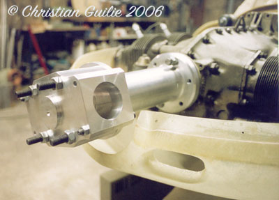

Voici un joli prolongateur comme on en trouve souvent sur les avion racer.
Je suis un petit joueur.
