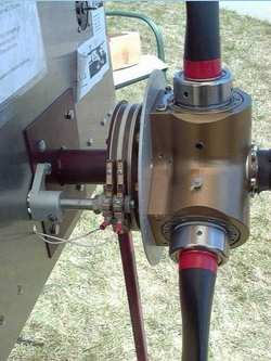

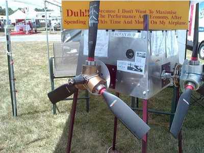

Benvenuto, Vyvere !
C'est encore mieux en le montrant :
Le système utilise les pales Warp Drive.
Le boitier de commande d'origine :
