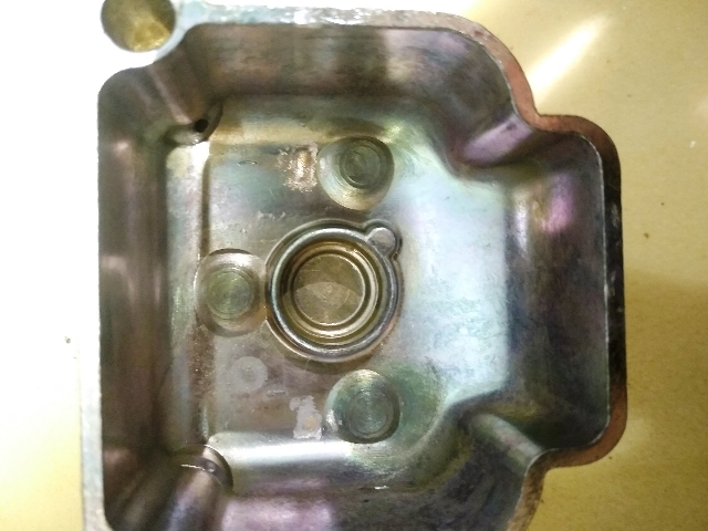

Le flotteur c’est impeccable mais il y a une cuve droite et une cuve gauche (puit de starter) qui se trouvent facilement pour un tarif pas trop exagéré chez ulm technologie et ailleurs si on veux retrouver la monte d’origine.
Il faut donc en passer par une suppression des tiges pour essayer les flotteurs standard. Et ça se monte bien, ça ne coule pas et ça ne se coince pas.

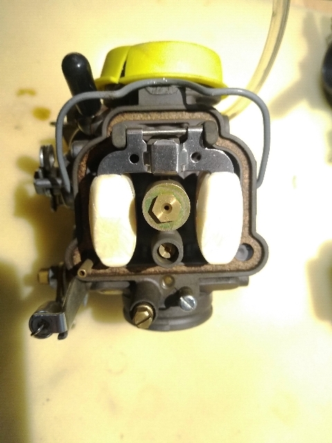

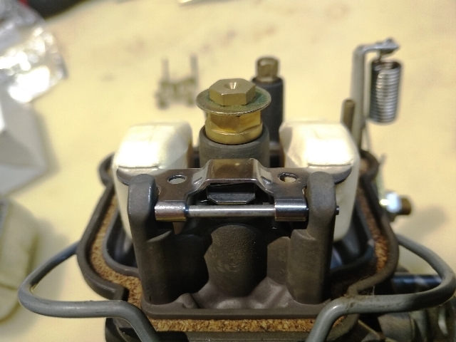

Sur les conseils éclairés de Joël, j'ai changé les flotteurs des deux carbus Bing 64 du 912 80cv que je viens d'acquérir (2015/833h)
Sciage des tiges guide et montage des nouveaux flotteurs après avoir fait coulisser l'axe.
Rien de sorcier à faire et suite lorsque le moulin tournera sur le Kiebitz.
