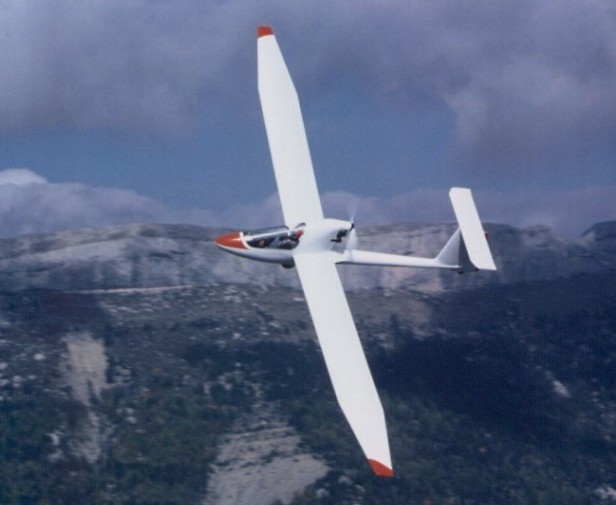

le exel de alpaero(motoplaneur) disponible en kit et en PAV
http://alpaero.free.fr/site/pages_f/index.htm
