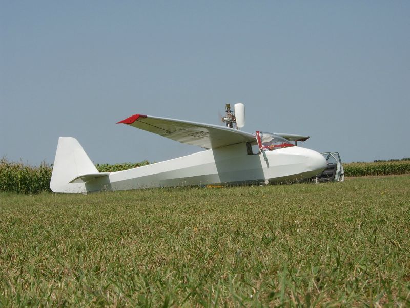

c'est au départ pas la même chose. Le sinus est concu pour voler au moteur, et on peut éventuellement le couper pour "faire du planeur".... par contre, un planeur est avant tout conçu pour "faire du planeur", et on en motorise certains pour qu'ils puissent décoller tout seul, en se passant du remorqueur...
pour ce qui concerne la modification d'un planeur en ulm... les biplaces, c'est mort, à cause du poids...
pour les monoplaces, il n'y en a qu'un qui peut être motorisé tout en rentrant dans le cadre de la réglementation ULM... c'est le Avialsa A60 fauconnet.... il peut être motorisé parce que le planeur pèse à vide 152 kilos (pour une envergure de 15 mètres...)
sa finesse est de 29 (théorique bien sur, c'est quand même un planeur des années 60...)
par contre, son taux de chute mini est de 0,65 m/s.... et là, ca en fait un vrai bon p'tit planeur...
il y en a apparement 4 de motorisés, dont 3 en ULM, et un immatriculé en avion (F-P...)
çà donne çà :
